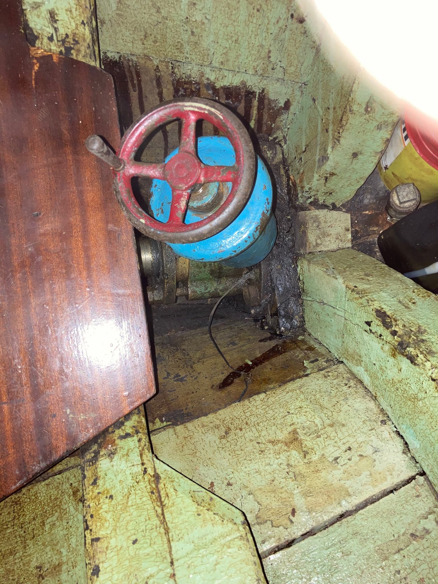

Heliac 20 Postad 18 Januari , 2021 Vad är det för plugg som sitter ca. 10cm akter om axeltätningen? Dela detta inlägg Länk till inlägg Dela på andra webbplatser
Georg_Ohm 4 665 Postad 18 Januari , 2021 Du har inte skruvat loss den och kollat? en god gissning kan vara att du här fyller på lämpligt smörjfett till propelleraxeln. Dela detta inlägg Länk till inlägg Dela på andra webbplatser
Heliac 20 Postad 18 Januari , 2021 Ok..men om manicken med vredet på är en fettpress, vilket jag är ganska säker på, borde det väl vara vatten i hylsröret? Kan det vara så att man kanske kopplar på vatten där pluggen sitter om man vill ”köra på land” för att inte skada cutlesslagret kanske? Dela detta inlägg Länk till inlägg Dela på andra webbplatser
Hybro 1 011 Postad 18 Januari , 2021 - Är det inte en gammal gul Shellburk med fett som skymtar? Dela detta inlägg Länk till inlägg Dela på andra webbplatser
Georg_Ohm 4 665 Postad 18 Januari , 2021 Ok, jag trodde att den blå cylindern med röda ratten var avsedd att manövrera en ställbar propeller med. Men skruva upp pluggen eller täcklocket och kolla vad du har som står där innanför. Dela detta inlägg Länk till inlägg Dela på andra webbplatser
sanktanna 223 Postad 18 Januari , 2021 Hej. Båtbyggare gjorde ofta ett hål ner till hylsröret för att fylla i med mönja eller annat lämpligt i utrymmet mellan rör och akterstäv. Kan vara en sådan anordning. Ingemar 1 Dela detta inlägg Länk till inlägg Dela på andra webbplatser
Hybro 1 011 Postad 19 Januari , 2021 (redigerade) Fyll bara inte med nåt som härdar, typ Sikafex. Då blir det slut på möjligheten att täta fler gånger. Redigerad 19 Januari , 2021 av Hybro Dela detta inlägg Länk till inlägg Dela på andra webbplatser
Heliac 20 Postad 19 Januari , 2021 11 timmar sedan skrev sanktanna: Hej. Båtbyggare gjorde ofta ett hål ner till hylsröret för att fylla i med mönja eller annat lämpligt i utrymmet mellan rör och akterstäv. Kan vara en sådan anordning. Ingemar Det låter rimligt. Så är det nog tänkt. Dela detta inlägg Länk till inlägg Dela på andra webbplatser
