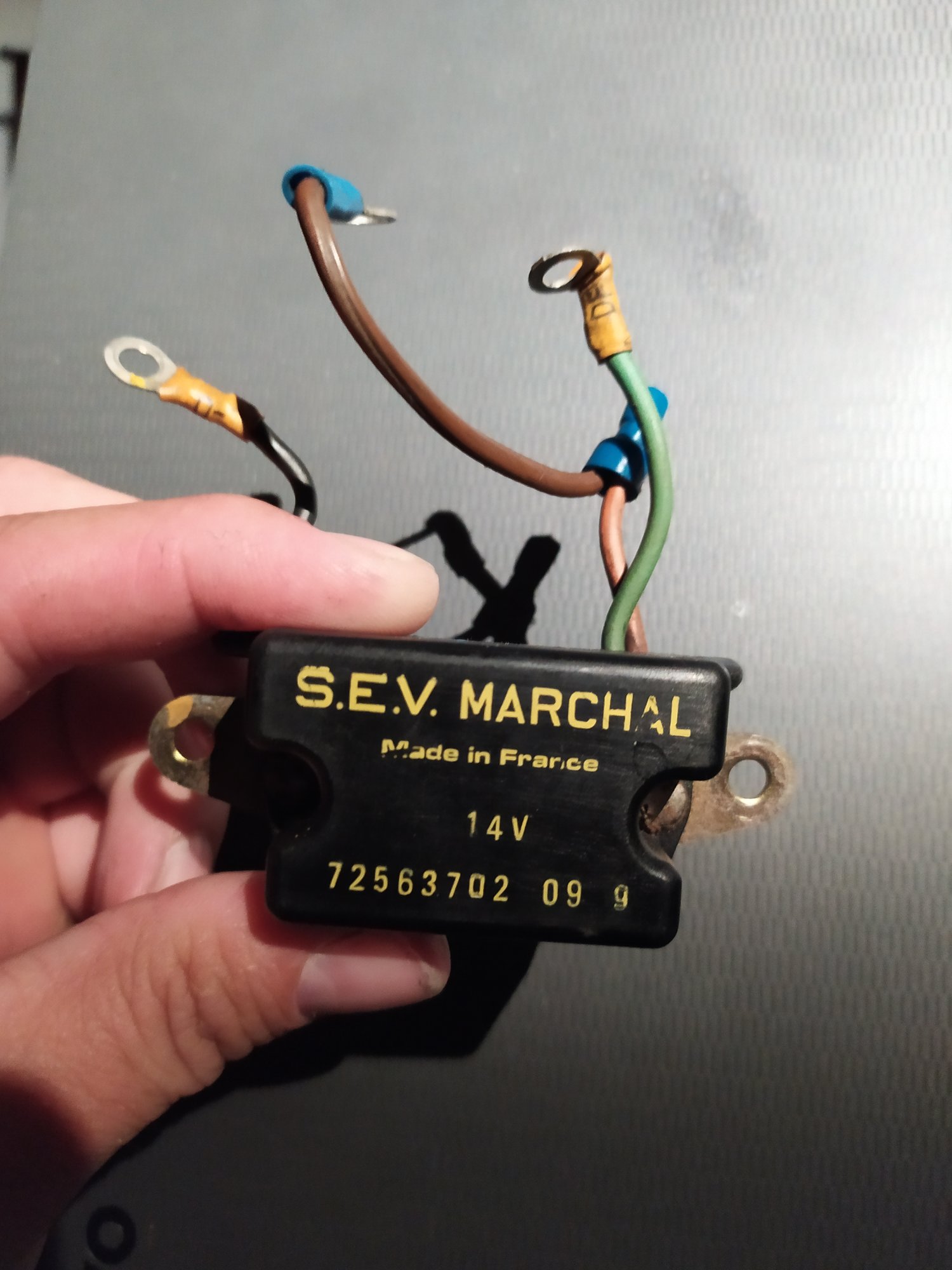

Jag startar den här tråden då jag hoppas den kan hjälpa andra med samma problem.
Jag har under flera års tid haft ett problem med min Md5b, den har lite då och då tappat kraft och inte orkat varva, den har dock aldrig stannat utan gått på lågt varv en stund och sedan kommit igen och gått som vanligt.
Problemet har blivit vanligare och vanligare och när vi sjösatte i våras var det helt hopplöst, det hände hela tiden.
Jag har hela tiden trott att det hade med bränslet att göra och har därför riktat in mig på det.
Det första vi dök på när vi började var bränslefiltren, vi bytte dem utan förbättring.
Därefter bytte vi matarpump, ingen förbättring.'
Efter det rev vi ut tanken, (ett besvärligt jobb på en Hr26a, men jag fick ner chaufförskroppen i styrbords stuvfack och lyckades med möda och besvär att få upp tanken). Nere i tanken satt en sil som för ögat såg att ha tätat igen, kapade bort den och trodde att problemet var löst, det var det inte. Tanken innehöll heller inga dieselbakterier.
Nästa steg blev att leta efter tjuvluft i bränslesystemet, vi sökte med hjälp av startgas och åtgärdade några ställen, motorn hade kvar problemet med att bli orkeslös men kändes mer lättstartad.
Nu kommer vi till lösningen, vi kopplade in en multimeter för att kolla hur generatorn laddade, detta gjorde vi bak på generatorn samt på startbatteriet.
Värdena vi fick var inte bra, de kunde ligga som de ska, strax över 14v, för att sedan gå ner till 12,65v för att en stund senare gå upp över 17v.
När den visade 17v la vi i backen förtöjda vid bryggan, helt orkeslös, när laddningen gick ner mot normala 14v gick motorn normalt igen.
Vi bytte laddningsregulator bak på generatorn (ett 5 minuters jobb) och nu både laddar och går motorn normalt igen.
https://www.startmotor.se/sok/?submit=Sök&vad=83316003 400kr var det lätt värt att till slut lösa problemet.
Mvh
Tedde

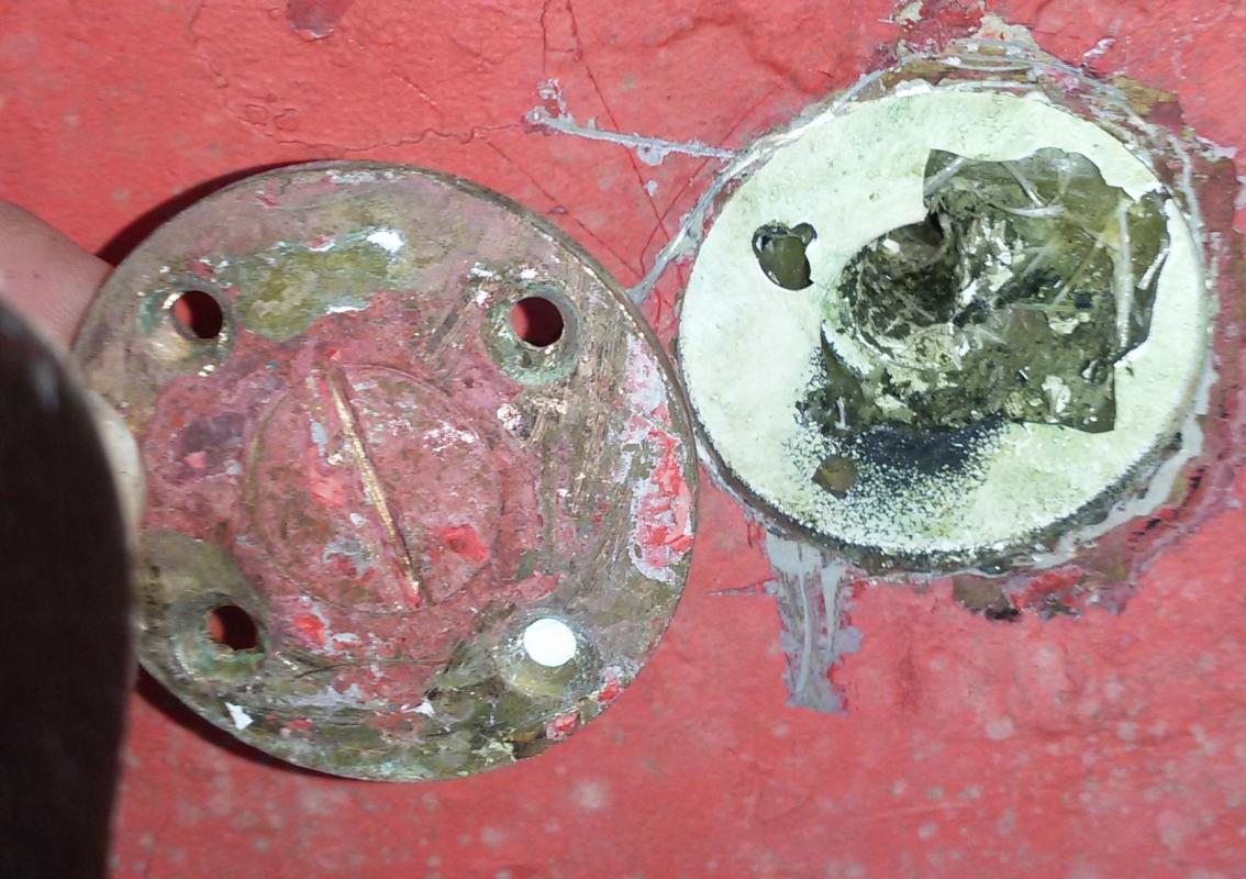

Jag har en dyvika som sitter nere i kölen på min segelbåt med inplastad järnköl.
Den började läcka förra våren och nu idag var jag och plockade av den. Den var inte fastskruvad utan den var fäst med plast som gick ut genom de koniska skruvhålen.
Tycker plasten under dyvikan ser lite skadad ut, kan ev ha skett vid demonteringen idag.
Som jag ser det har jag två alternativ:
1/ Gegga på marin epoxy vid dyvikans anliggningsyta och försöka få det så slätt jag kan, sedan sikaflex och ny dyvika som givetvis skruvas fast. Borde bli tätt även om inte dyvikans anliggningsyta är helt slät.
2/ Det här tilltalar mig då jag inte ser någon nytta med dyvikan. Plasta igen hålet så man aldrig behöver bry sig på den igen.
Men jag har aldrig plastat något och behöver lite råd.
Vilken produkt behövs till jobbet?
Kan man jobba med den under rådande utetemperatur?
Hur gör jag så min plastplugg inte lossnar och ramlar ut en dag, den blir ju trotts allt konisk.
Behövs någon speciell yta på plastpluggen eller räcker det med bottenfärg?
Jag tycker alternativ 1 känns enklast .
Vad har ni för synpunkter och råd samt hur hade ni gjort?

Ok
Stort tack för tipsen. Då ska jag åla mig ner genom stuvfacket när det blivit lite varmare ute.
