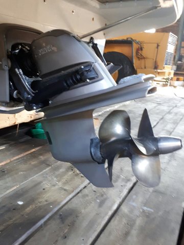

  1. Jag hade samma broblem och försökte med alla konster, men felet var att motors kylvattens hål en var fulla med rost . Övreblocken cirkulerade vattnet men inte inedredelen av motorn ..
  2. efter poleringen så ser dom ut såhär .
  3. Hej är intresserad hur ditt propeller problem har blivit löst .
  4. Hej äger samma motor 2009 225hv .Körd 80timmar . Vp säger att det är växtligheten som fastnat på propellrarana och orsakat oxidering på dem. Enligt min egen åsikt så är det fel på varan alltså materialet ,inte har jag tidigare sett dyligt ,och vp tvättar händerna .Man kunde nog tycka att de borde hålla mera än två somrar utan att oxidera . Dom menade att efter polering så är dom bra igen ,men det stämmer inte .
