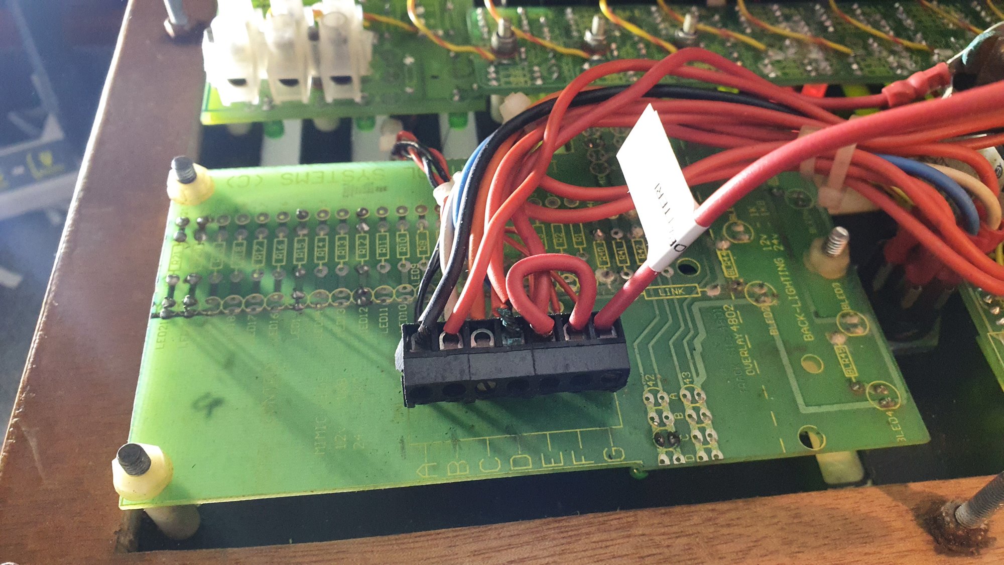

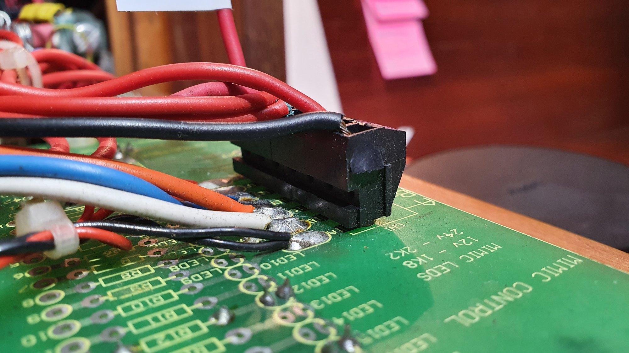

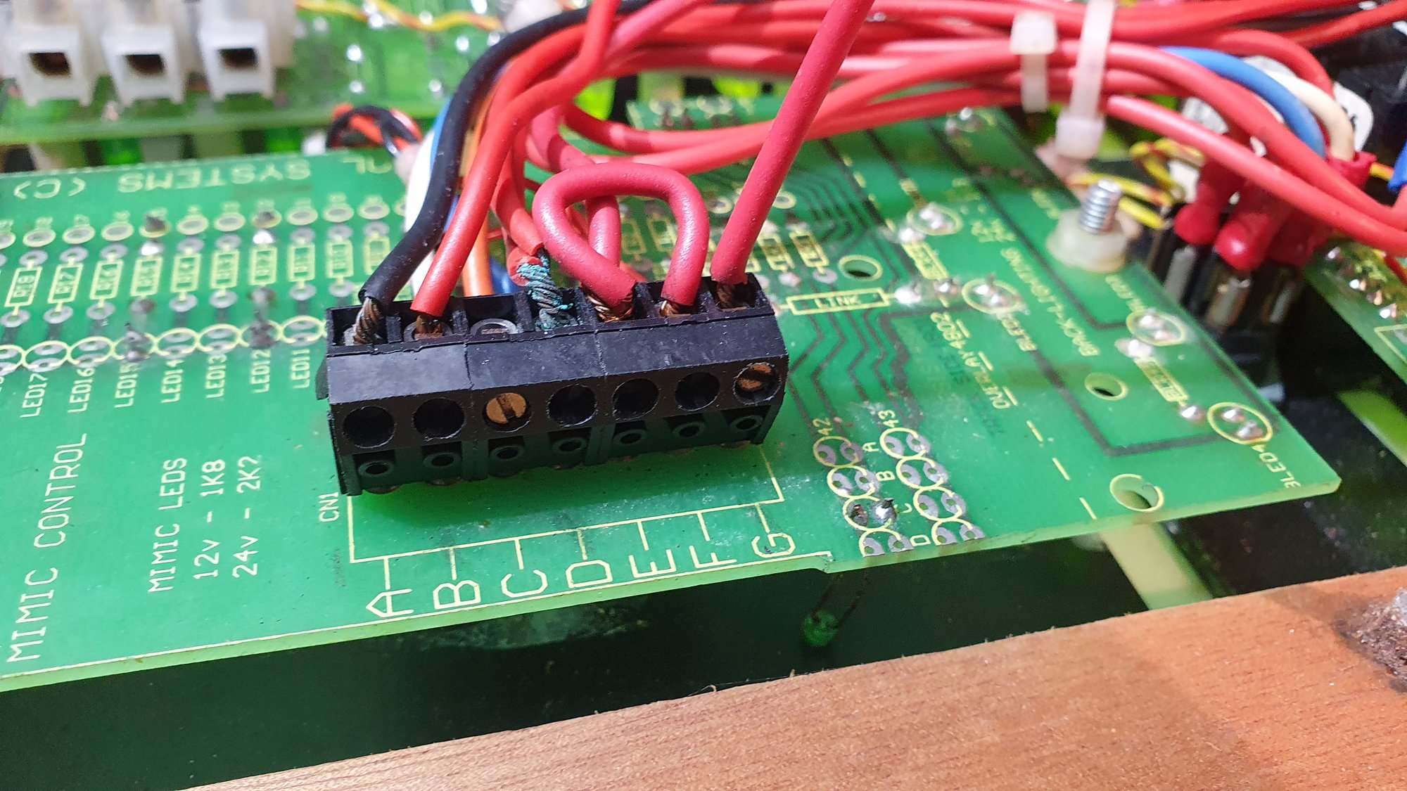

  8. 2022-06-12 vid 09:57 skrev Georg_Ohm:
    Det är en vanligt förekommande pluggbar skruvplint. du finner sådana hos exempelvis Electrokit i Malmö dom finns i olika, vissa är även byggbara så att man själv kan sätta ihop en till önskat antal poler. Det tycks inte finnas någon färdig för sju poler, men en för åtta poler.
    Men om den är pluggar, vilket jag har för mig är det bra om den del jag söker är kompatibel med den del som är lödd till kretskortet. Gör dessa gröna det?
    • Like 1

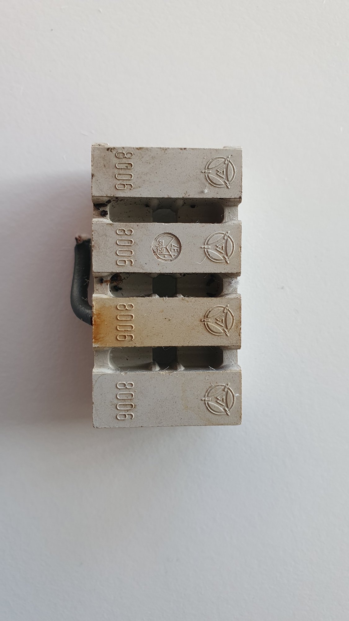

  12. Sockerbiten sitter i en topplanterna, dvs endast 2 ledare.
    I ena änden ansluts ledarna från mastkabeln. I andra änden trycks två flexibla stift in när lanternan fästs i dess fot med bajonettfattning. Lanternan är sliten och skall bytas nästa säsong. Tills dess måste anslutningen säkras och då måste jag finna en ersättare till denna.
  13. Jag skulle behöva byta ut en sockerbit i en Aqua Signal-lanterna.
    Den är av en typ jag inte tidigare sett och kan inte ersättas med något annat pga hållare, bajonettfunktion osv.
    Vore supertacksam för tips som leder till att jag kan hitta en.
    Som synes är den kapad från en längre enhet.
