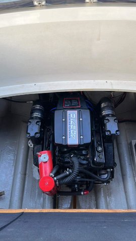

FjolLinus
Medlemmar
  • Content Count
    3
  • Joined
  • Last visited
Community Reputation
0 Neutral
About FjolLinus
  • Rank
    Landkrabba
  1. Hej @sanktanna Tack för tipset. Min gode far sa samma sak. Tar isär och kollar. //Linus
  2. Tillägg: Glykolvatten-nivå är som den ska.
  3. Hej! Vi är två unga grabbar som precis köpt varsin båt. Jag med min Fjord 21 dc och min vän med sin Rocco scandinavia 24. Vi har båda sötvattenkylda Volvo Penta AQ271c motorer. Dumma som vi är så tittade vi inte i motorrumet när vi provkörde kompisens båt i helgen och godtrogen som man är så tror man att allting ska vara schysst så som det är lovat. Provkörning skedde också i samband med hemfärd vilket gjorde att vi inte lyfte på motorluckan efter den korta provkörningen innan hemfärd, vi hade bråttom och det skulle blåsa upp. Vid första "visningen" av båten så stack jag dock ner huvudet i luckan och under motorn var det torrt. Vi körde hem båten ca 40 distans och den gick jättefint. Framme på båtklubben så lyfte vi luckan och självklart fanns där ca två våtdammsugs-tankar fulla med vatten. Efter att ha sugit ur allt vatten så gav vi oss ut på en sväng med motorluckan bortplockad för att försöka lokalisera läckan. Det läcker alltså ur botten på värmeväxlaren. Självklart ska vi försöka fixa detta själva och lära av våra misstag. Min idé nu är att plocka ur sötvattenkylaren och provtrycka denna för att se var och varför den läcker mer exakt. Är tacksam över lite tips från er som är mer erfarna. Värt att nämna är att det inte läcker vid lägre belastning, ligger vi 7-10 knop så håller den tätt men går vi upp i marschfart ca 22 knop så läcker den som på videon. Bifogat finns video på läckaget. Hoppas att det går någorlunda bra att se. Tacksam för tips. Vi är såklart besvikna och känner oss lurade men tycker samtidigt att det ska bli kul att laga felet. mvh Linus 376852485_9980062985399007_3265812727354199941_n.mp4
