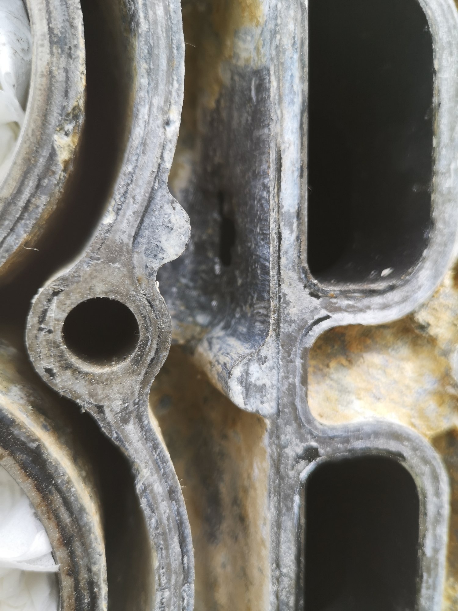

2 timmar sedan skrev Chrillechrille:Yamaha fyrtaktsmotor från 2002. Känns lite tråkigt😓
Går detta att laga på något sätt?
