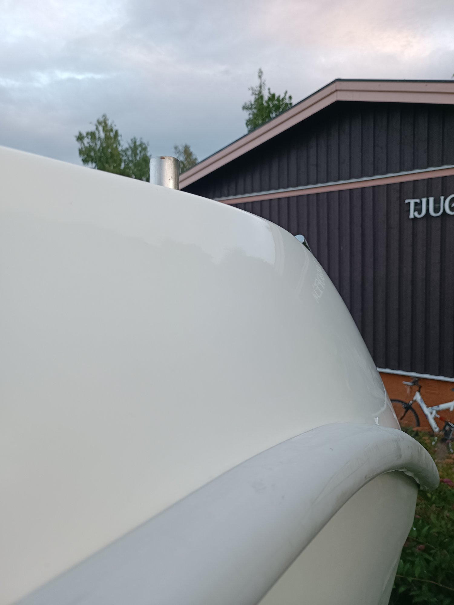

  3. Kedjan till tanklocket har gått av. Har monterat ur den fasta tanken och skall byta slangarna. Tänkte då passa på att byta tanklock när saker och ting är åtkomliga. Tanklocket är både skruvat och "sikat". Skruvarna är ur. Funderar på hur jag bäst får bort tanklocket utan att göra föär mycket åverkan på skrovet.
    Ett multiverktyg med skrapa kan nog funka men misstänker det kommer bli en del åverkan. Ett alternativ jag funderat på är en rörtång och vrida underifrån.
    Någon som monterat bort tanklock tidigare som har bra förslag? Står utomhus och mekar så bäst om jag slipper fixa med gelcoat i efterhand :-)
    Utöver kedjan så är tanklocket intakt. Jag tankar alltid från trailer så det är inte superviktigt att byta.

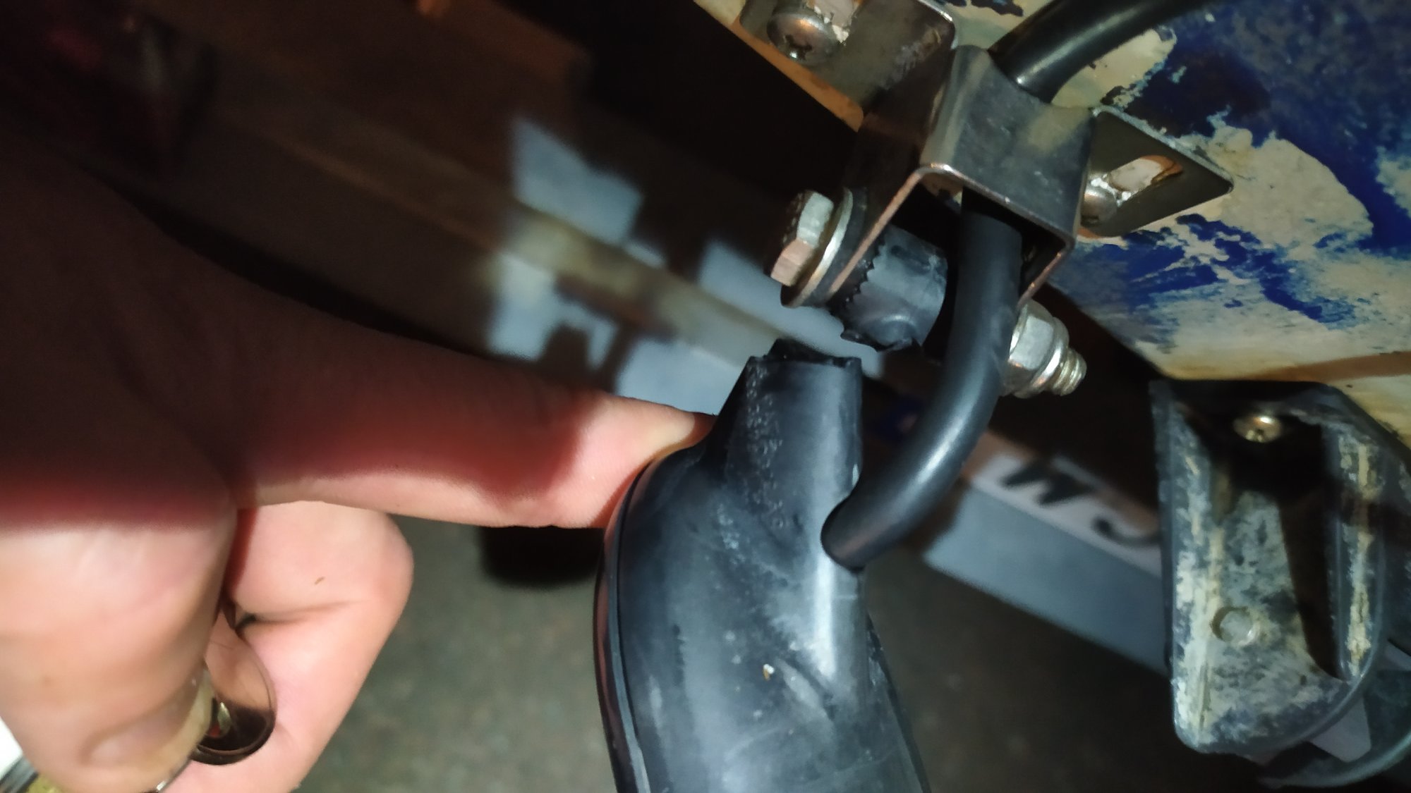

  18. Nu är jag igång med länsfrågor igen. Har skaffat en elektrisk länspump som skall installeras när det blir snällare väder att greja med båten. Har idag vad jag kallar regnläns. Två öppna hål i sittbrunnen. Har använt båten två år men klurar på detta med säkerheten. Då jag fiskar så är jag även ute denna tiden på året. Eftersom regnlänsen sitter högre än vattenlinjen fungerar allt bra. Men jag tänker som så att om jag går på en stock eller får en läcka i under vattenlinjen så kommer båten bli allt tyngre och jag antar man kan riskera att regnlänsen då skulle kunna hamna under vattenlinjen. Då kan det gå fort.
    Finns inga backventiler utan det är ca 50 mm stora genomgående hål. Är detta egentligen så bra? Använder alltid flytväst eller torrdräkt beroende på årstid. Röksignaler, VHF bla. Försöker ha säklerhet i baktanke men just detta med regnlänsen blir jag inte klok på. Åtminstone inte i händelse av att jag skulle ta in vatten.
    Kanske svårt att se på bild men det finns ingen (och har aldrig funnits tror jag) någon gummiflärp eller dylik för att hindra vattnet utanför att ta sig in.
    Hjälp mig förstå att det är som det skall alternativt berätta vad jag bör göra 🙂
