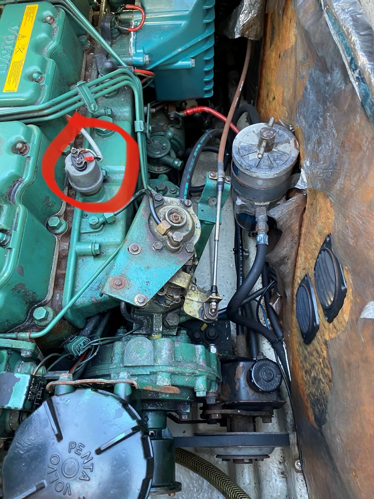

    Lånar denna tråd fast för en AQAD41
    Har idag 2 st. tryckmätare på instrumentpanelen varav ena är oljetrycket. Misstänker att den andra är till för laddtrycket då den endast går från 0-2 bar (0-30 psi).
    Problemet med laddtrycksmätaren är att den hoppar från max till min konstant, har ringt kablaget och rengjort anslutningar (till den givare jag tror det är) men utan framgång.
    Är givaren som är inringad på bild givare för laddtrycket? Om ja, vilka specifikationer behöver jag för att hitta en ersättare?

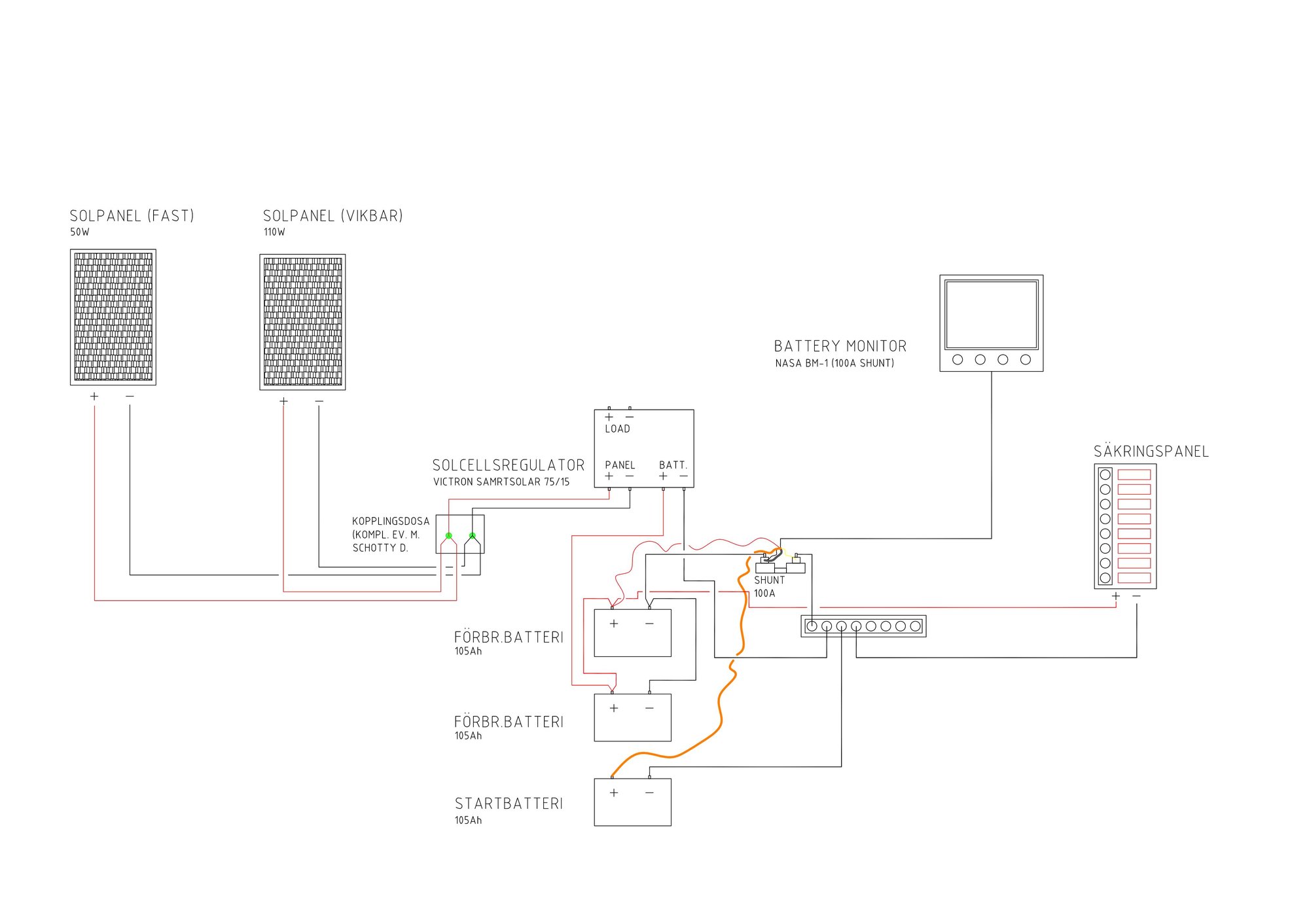

  12. Hejsan,
    Sitter och förbereder helgens projekt och vill bolla idéer så jag tänkt rätt.
    Jag har 2 st. förbrukningsbatterier (Varta 105Ah) och 1 st. startbatteri (Varta 105Ah), och för att hålla koll på dessa tänker jag installera en Victron BMV 712. Bifogar ett enklare kopplingsschema på hur jag tänkt att få ihop det hela och ni får gärna komma med idéer och tankar. På schemat har jag inte ritat in huvudbrytarna men dessa finns i verkligheten.
    Är det något jag missar? :)

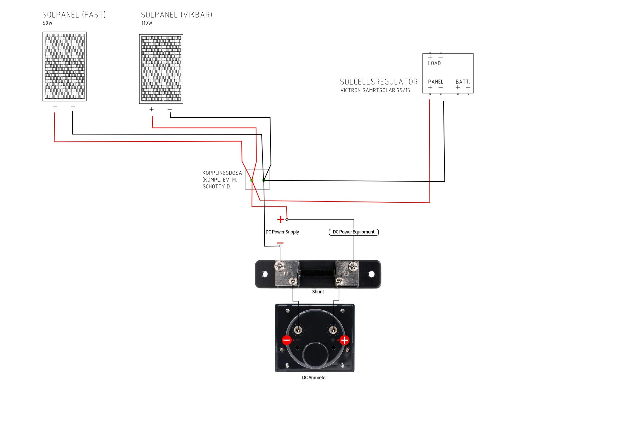

  17. 16 timmar sedan skrev Hybro:
    För att hålla koll på solcellens faktiska laddström, så har jag en separat likströmsamperemeter i kopplad i serie med en av ledarna från solcellen.
    Tänker jag rätt om jag kollar in en amperemätare på detta sätt? :)
    https://www.amazon.se/Heschen-rektangelpanel-monterad-strömräknare-amperemeter/dp/B06Y2XTPCL/ref=asc_df_B06Y2XTPCL/?tag=shpngadsglede-21&linkCode=df0&hvadid=476476115263&hvpos=&hvnetw=g&hvrand=8647509531739147299&hvpone=&hvptwo=&hvqmt=&hvdev=c&hvdvcmdl=&hvlocint=&hvlocphy=9062465&hvtargid=pla-464901084239&psc=1
  18. 7 minuter sedan skrev Georg_Ohm:
    Det ser bra ut, men du har två pluskablar en från förbrukarbanken och en från startbatteriet, det är väl för att kunna mäta spänningen i dessa två (?) Dom pluskablarna skall inte kopplas i hop, dom skall anslutas till var sin anslutning. Kopplar du ihop dem har du i princip en enda batteribank, och med klena kablar så har du snart en din kabelbrand där, antingen när generatorn laddar på eller mer sannolikt när du kör startmotorn.
    Dom små sladdriga kablarna går till kontrollenheten för BM-1. Den röda för att ge ström till enheten och den orangea för mätning av startbatteriet 😊 (Båda dom ingår i kabeln från NASA)
    • Like 1
  19. Hej!
    Går också i tankarna om att installera in en BM-1 i båten och min fråga gäller just startbatteriet. Jag bifogar en bild tagen på min batteribank där ni ser att start och förbrukarbank är sammankopplade.
    I min båt är både start- och förbrukarbanken kopplade till huvudströmbrytare samt skiljerelä installerat.
    1. Ska kopplingen förbli sådan och shunten placerad på utgående kabel från förbrukarbanken?
    2. Det som i dagsläget är inkopplat direkt på förbrukarbanken - är wallasvärmaren, ska den förbli där eller gå via shunt?

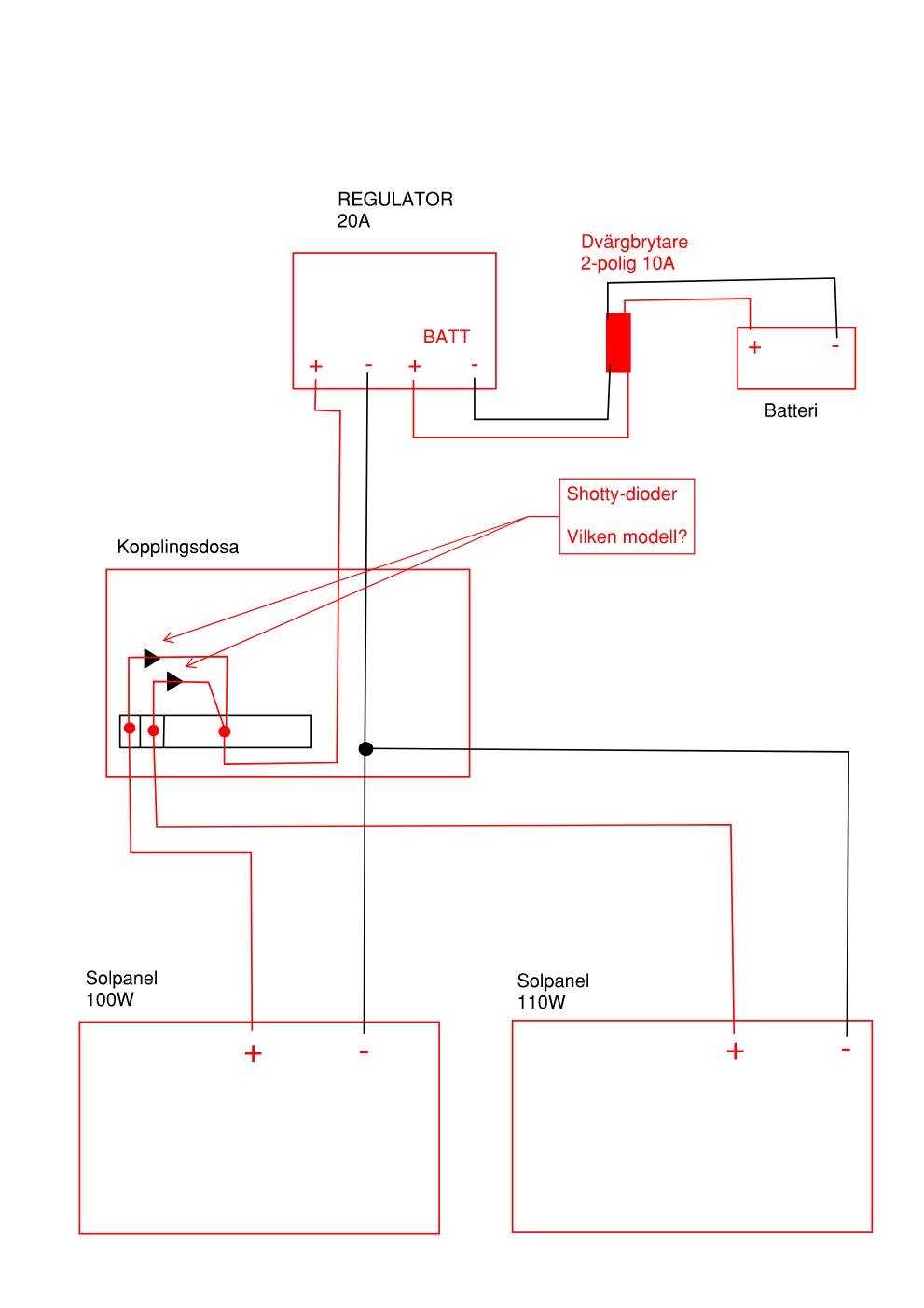

  20. 7 minuter sedan skrev McLasse:
    Japp!
    Då har jag reviderat min ritning :D
    6A säkringarna och 10A säkringen är borta och har ersatts av en 2-polig dvärgbrytare innan batteriet för att kunna bryta.
    1. Men efter dvärgbrytaren, ska det kompletteras med en smältsäkring på 10A där eller löser dvärgbrytaren ut vid 12V spänning?
    2. Den ena solpanelen är tänkt att vara portabel, har det någon inverkan om man kopplar bort den? (tänker på dioderna)
