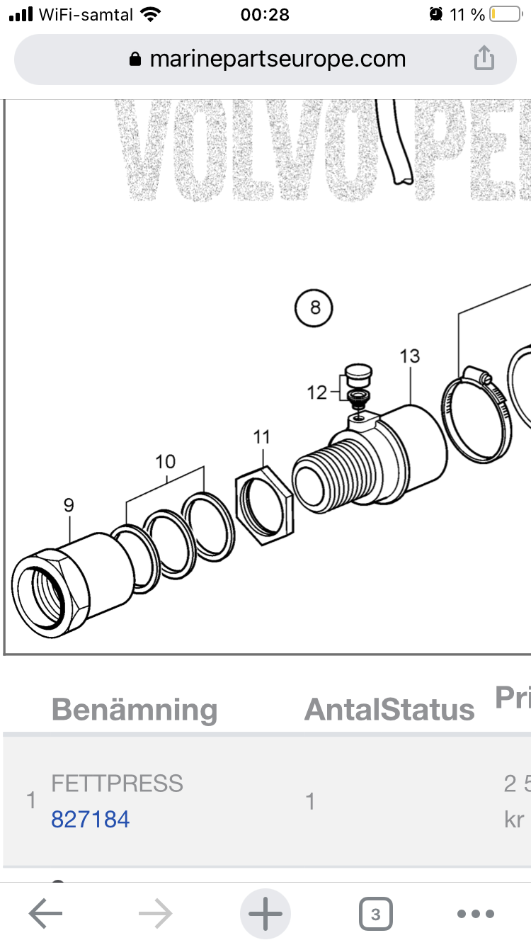

Hi. Try email https://marinepartseurope.com.
They respond quickly and most likely know which part you need. The seal was available in 30mm and 35mm. I'm guessing it refers to the diameter of the shaft. the same part was probably made for two different axles. But I saw that there were two 30mm and two 35mm so just as well to email. Good luck. (Google translate)

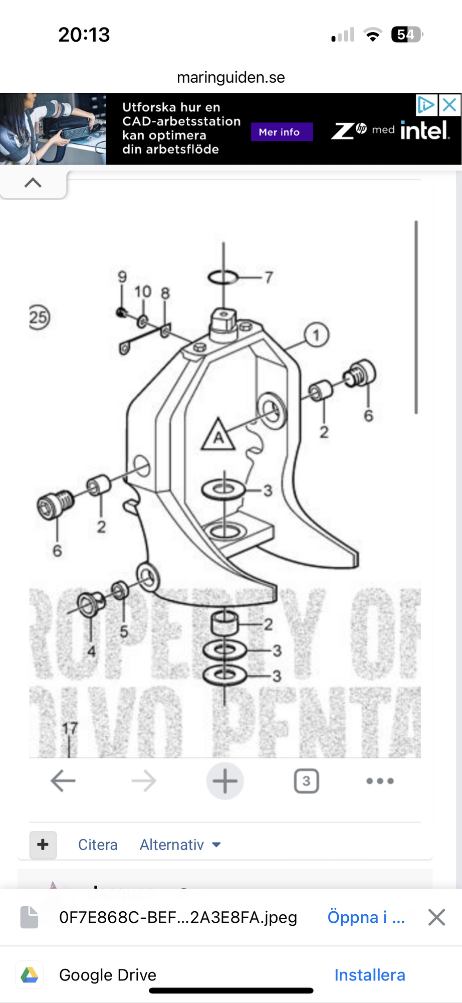

VP DP-SM problem med att få bort gimball
in Mek & Teknik
Posted

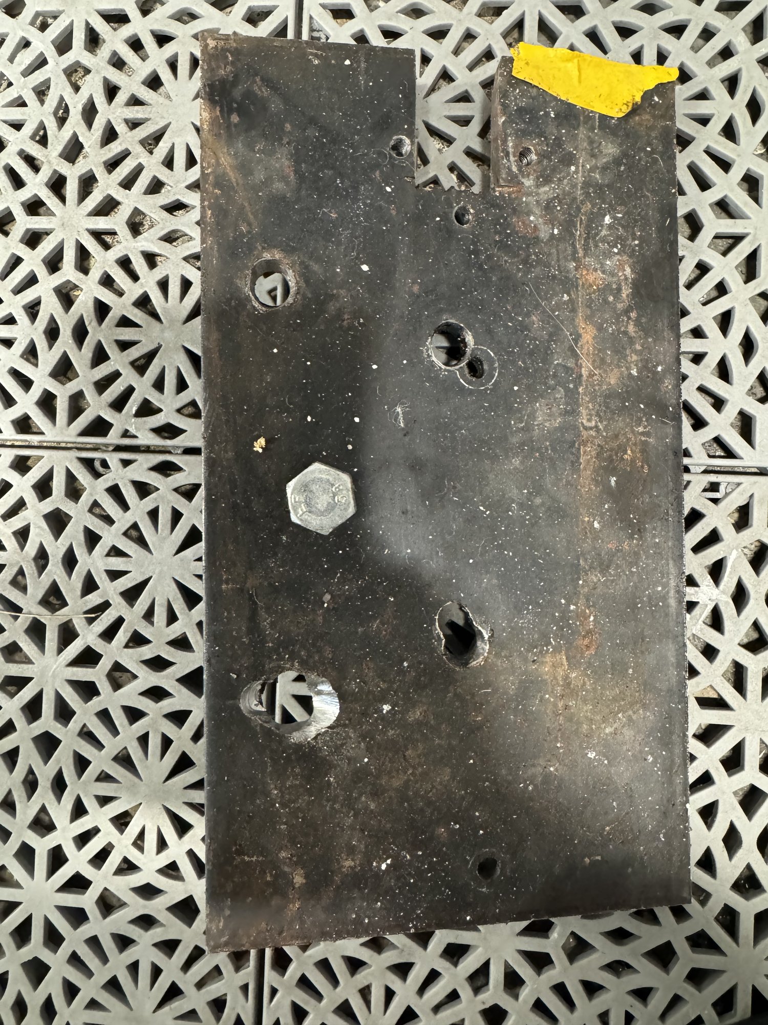

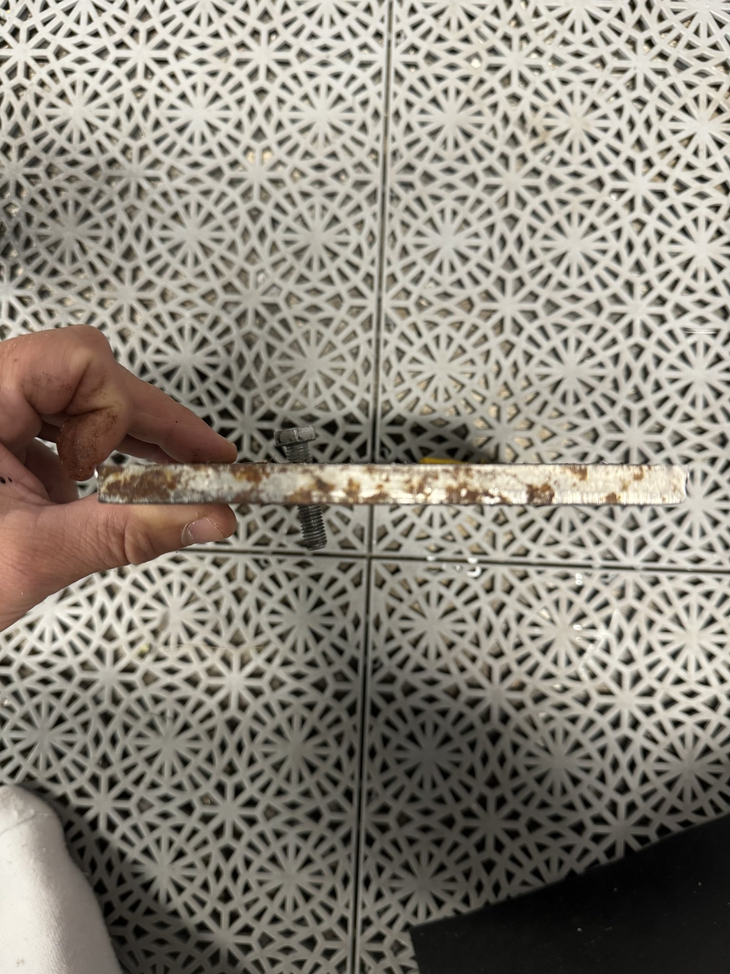

Packning nr 7 har även jag haft problem att byta. Jag fick bygga en egen avdragare som jag montera på samma sätt som nr 27 är monterad. Sedan hade jag en bult i mitten som tryckte ner gimbal.
När jag trodde gängan skull gå sönder tog jag en 2”4” och en handslägga och dunka till
på nedre vertikala ytan på gibal.
varige gång sa det pling och det gick att dra 1/6dels var till på bulten. Upprepades säkert 30gånger innan den kom loss.
Avdragare är inte mitt påhitt. Fick tipset av någon här på forumet. Han hade dock svets. Jag gängade i 10mm svart stål.
