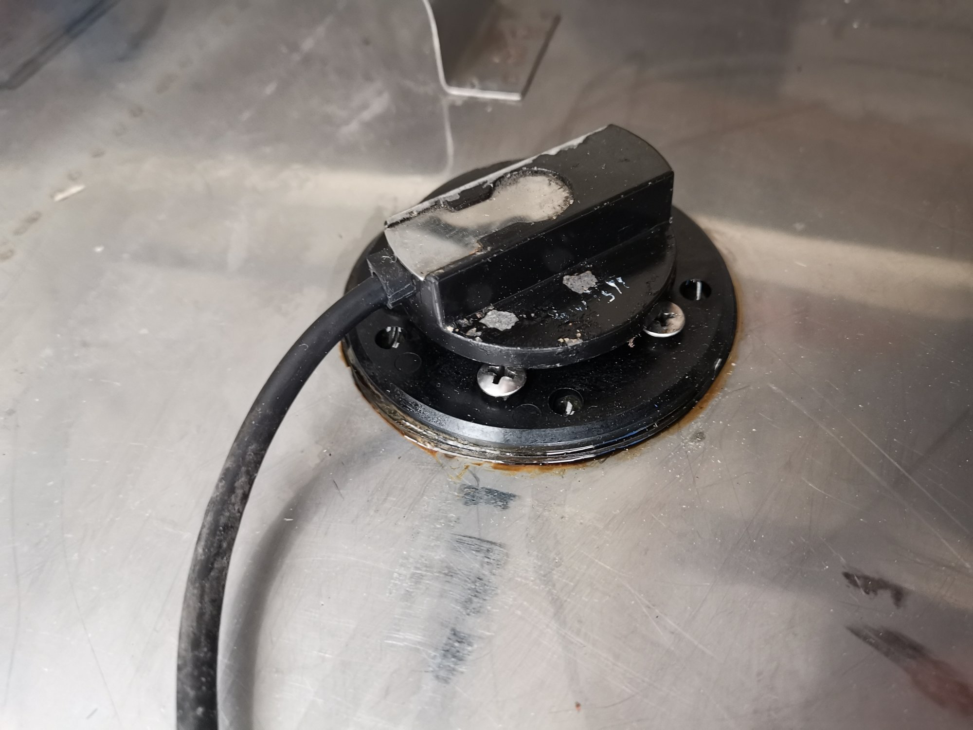

Du gav mig verktygen att rätta till detta tror jag. Det verkar som mätaren visar för mycket vilket kanske beror på att man bytt t ex givaren någon gång och då struntat i att köpa tillhörande instrument eller tvärtom.
Jag får väl mäta vid full tank så får jag en uppfattning om vad givaren ger. Är det standard skulle jag kanske kunna köpa nytt instrument och få det att funka direkt.
Tankmätare i min Flipper 700 är synnerligen oprecis.
Den visar full tank redan när tanken är fylld till 75% och sedan vid full tank så har den slagit i taken sedan länge.
Kan jag kompensera felvisningen på tankmätaren på instrumentpanelen? Det lockar inte att riva upp och ta bort tankgivaren etc.
Hur funkar dessa instrument? Minskar motståndet när tanken fylls eller är det tvärtom?
