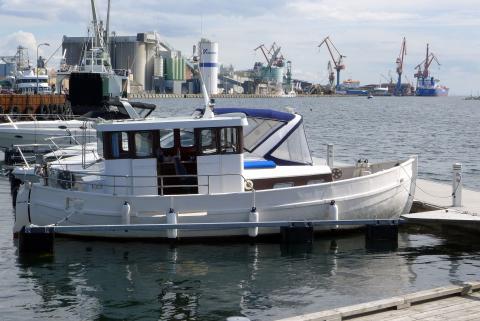

Det ser ut att vara en mycket fin båt tycker jag! Men menar du centimeter eller meter? Hon är bara delvis plastad under vattenlinjen förstår jag?
