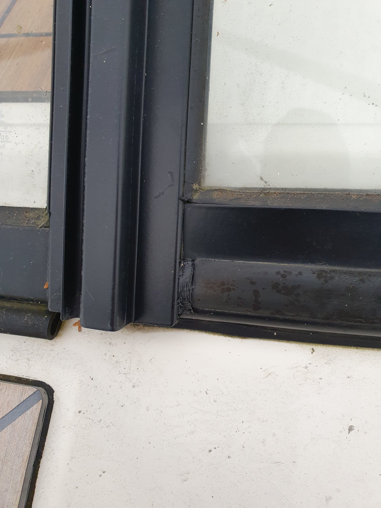

  2. Nja, har dålig koll på olika Sikas varianter, blev vanlig 291i här. Inte heller mycket att göra rent då hålet som skulle fyllas var alldeles för litet för att kunna få ner något större än möjligen en tops. Men jag har svårt att tänka mig att det skulle ramla bort i varje fall 😂

    Den lilla glipan skulle jag fyllt med Sikaflex men sett till att maska av ordentligt så det bara fyller hålet. Kolla även under/bakom så inte kletet tar vägen någon oönskad stans.
    Typ göra en fyrkantig avmaskning runt och så bara fylla upp hålrummet bredvid listen med Sikaflex?
    3 timmar sedan skrev bemek:
    troligen har listen krympt på längden känn efter om den går flytta mer före sikabehandling.
    profillagret säljer snarlika lister bla till princess (relingslist)  B
    Nja, vi har haft vattenproblemet sedan båten var ny, så listen har nog alltid varit för kort. Dock kan det ha blivit värre med tiden, jag tycker att hade glipan varit så där stor ifrån början så borde jag inte ha kunnat missa den. Flytta den känns inte som något alternativ, den sitter som berget (och jag vill ju inte ha någon glipa i andra änden heller).
  10. Hej.
    Vi har alltid haft problem med att det har kommit in vatten i SB rutram på vår båt, men aldrig riktigt undersökt varför. Insåg idag att det är ganska uppenbart, klåparna som har monterat ihop båten har ju klippt listen under rutan typ en halv centimeter för kort. Hade jag insett detta för ett år sedan så hade det fortfarande gått på garantin, nu blir det väl att fixa själv. Hur skulle ni ha fixat detta? Byta ut listen känns som ett hyfsat stort projekt (kanske framför allt att få tag på rätt profil), tror ni det går att få det snyggt med Sika? Eller något annat smart knep man kan ta till?
