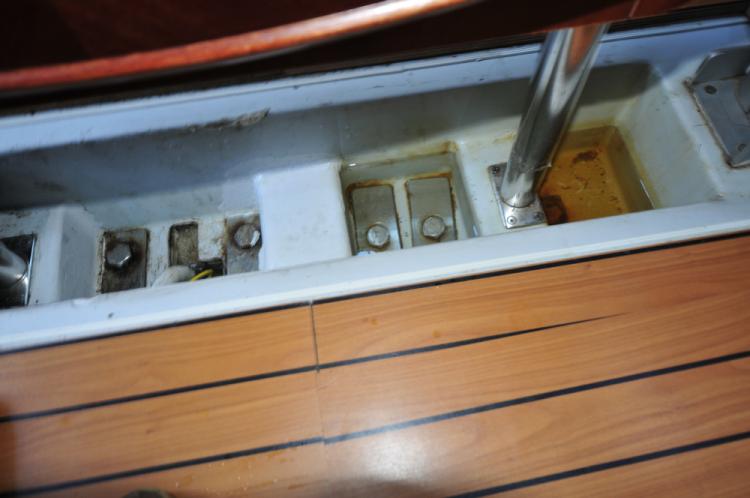

Eftersom vraket inte hittats, har utredarna gått på bilderna som togs på den uppochnervända båten. Deras observationer går ut på att de två främre 24 mm kölbultarna har gått av, en aktre också som dessutom hade rost runt, som tyder på korrosion.
"Kölbrickorna till de tre paren 24 mm bultar verkar ha dragits ur med delen av skrovet som slets loss. Inga skador på skrovet och rodret tyder på att ingen kollision skett med ett föremål under vattnet. Istället kan båtens bottenstruktur runt kölen ha försvagats efter tidigare grundstötningar, som gjort att kölen rört sig tvärskepps i sjögången. En eller ett par kölbultar kan samtidigt ha skjuvat sig, varför ökade kölrörelser till slut gjort att kölen lossnade."

Utredarna konstaterar efter ha inspekterat fem First 40.7 att kölbrickorna borde ha varit 3 mm tjockare och 3 mm bredare för att klara de krav som numera ställs (ISO 12215-9). De säger också att den främre kölbult, som ska ta upp tvärskeppslaster, saknades till följd av otillräckligt med material att installera den i.
Under utredningens gång kom många vittnesmål fram om hur innermodulen eller delar av den (matrisen) hade släppt föröver beroende på hård segling och runt kölen, vanligen efter grundstötning. Samtliga de fem undersökta båtarna hade sådana svagheter eller tecken på dem.

Innerliner och kölinfästningen som den såg ut på en First 40.7 jag testade som begagnad för fyra år sedan. Vissa av bultarna såg ut att vara bytta, rost fanns på några. Farr som ritade föreskrev låga, tätt placerade balkar, en metod som bland annat finns på dagens Bavaria.
