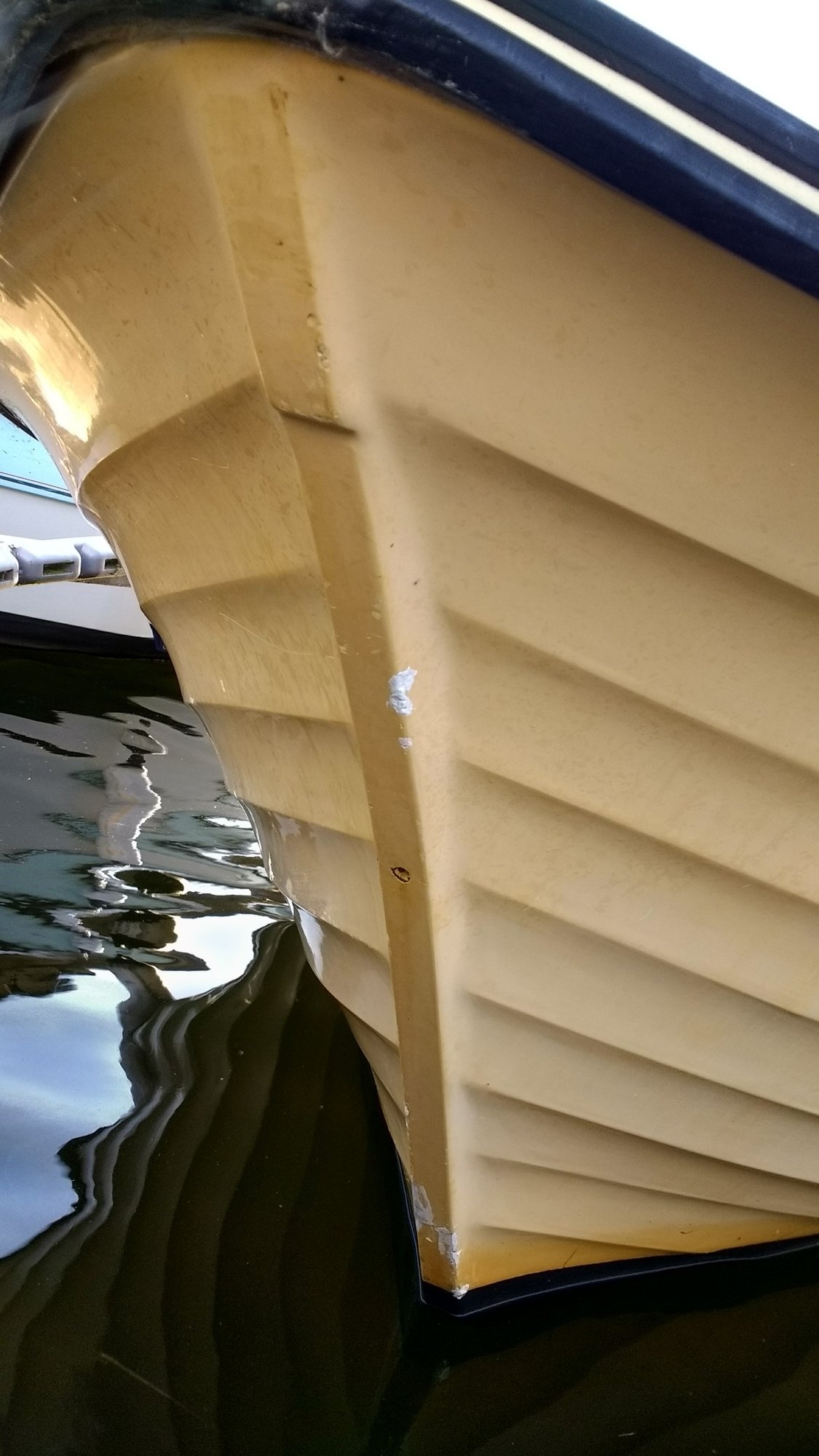

Rowada 0 Postad 10 Augusti , 2017 Hej! Jag har precis köpt en liten snipa och vänder mig till er för råd. Jag har ingen stävögla att låsa/dra opp båten med. Är det bara att borra och sätta ett kraftigt förstärkningsjärn innanför eller hur är stäven konstruerad på Comet? mvh/Robert Dela detta inlägg Länk till inlägg Dela på andra webbplatser
Thallatha 867 Postad 10 Augusti , 2017 (redigerade) Välkommen till MarinGuiden. Nu vet jag inte hur den snipan ser ut eller ens hört talas om, men i regel är skrovhalvorna ihopplastade i fören. Hur mycket väger den? Bild? Man skall alltid ha en "bautastor" bricka under en mutter där det kan bli lite kraft på. En karrosbricka tycker jag är för liten. Hade nog bockat till en rostfri plåt - den behöver ju inte va så tjock - så den passade in i fören. Blandat lite trögflytande epoxyspackel (det går ju lika bra med färdigköpt glasfiberspackel med) bakom plåten. Skulle nog gå med ett tex 20 cm långt rostfritt plattjärn tex 30x3 mm (ju bredare desto bättre), även den med spackel bakom. Själv fick jag nästan skrämselhicka när jag tog ner panelen under fördäcket på min nuvarande båt. Brickan under muttrarna på den enda förtöjningsknapen hade en diameter på 1 mm större än muttern. Båten hade nog under sina 30år, aldrig varit utsatt för några hårdare vindar när den legat förtöjd. Nu finns det en Aluminiumbrika på 200x300 mm för bägge bultarna. Båten har också varit utsatt för flera orkaner (vindar över 36 m/sek) där den ligger förtöjd - relativt oskyddat. Det som har hänt är att lovarts förände slets av en gång under en orkan. Hade jag inte bytt brickorna hade jag haft två hål i däcket för snart 10 år sen. Hur det hade gått med båten vill jag nästan inte tänka på. Skall man ändå göra nåt, så är det bättre att göra nåt ordentligt med en gång - det tar inte mycket längre tid, än att göra nåt halvtaskigt. Redigerad 10 Augusti , 2017 av Thallatha Dela detta inlägg Länk till inlägg Dela på andra webbplatser

Rowada 0 Postad 10 Augusti , 2017 Jo det kanske inte är jättevanligt men en bekant har en liknande snipa fast ett par hundra kg lättare och han menar att det är en baggis att sköta sjösättning och upptagning själv. Min förhoppning är att det ska funka då man inte blir låst vid fasta upptagnings/sjösättningsdagar. Nu har jag iaf ett par bilder på stäven för en ögla är ju bra att ha iaf Dela detta inlägg Länk till inlägg Dela på andra webbplatser
Dilba 13 Postad 10 Augusti , 2017 Vi har en 26 fots båt på 2,5 ton som vi kör på trailer utan problem. Sätt öglan mitt i stäven (dvs mitt i på bredden) och förstärk med ett par stora rostfria brickor. Men för att det ska gå enkelt så se till att trailern är tillräckligt lång ner på rampen för att vinschningen ska gå relativt lätt. Det ska inte behövas dras med flera hundra kilo för att få upp båten. Dela detta inlägg Länk till inlägg Dela på andra webbplatser

Nojjan 5 Postad 12 Augusti , 2017 (redigerade) Hej, jag drar en 1200 kg Crescent 665 med framhjulsdriven bil, inga problem (liten VW buss, Touran men DSG automatlåda). Bra vagn är att rekommendera, själv kör jag Bålsta med tipp-vagga. Jag kör aldrig ner hjullagren i vattnet så jag vinschar ganska hårt. Jag har själv plastat in en förstärkning i fören, 30x10cm plywood med CSM-glasfiber lagd i isopolyester, ca 5mm. Som bricka har jag ett helt järn som sträcker sig rejält förbi varje bult. Inga som helst problem förutom att man blir lite trött i armen av att veva på lägsta växeln i vinschen. Tänker prova med skruvdragaren nästa gång, ska bara skaffa en adapter. Ett tips är att måtta placeringen av öglan med båten på vagnen om du inte kan flytta vinschen upp eller ner. Lycka till / Nojjan Redigerad 12 Augusti , 2017 av Nojjan Dela detta inlägg Länk till inlägg Dela på andra webbplatser
