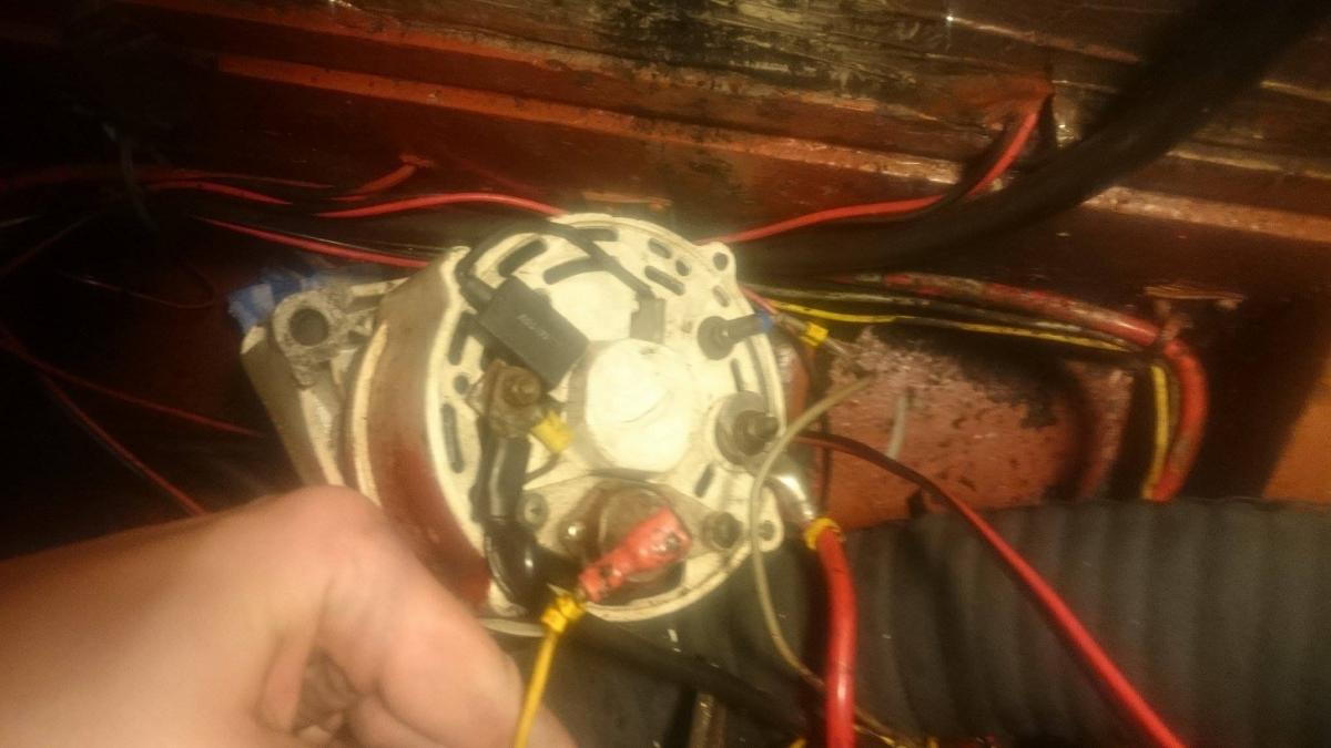

Minona 2 Postad 21 Maj , 2017 Jag har plockat ner hela min b20motor nu och renoverat den efter två år med problem, den har aldrig gått som jag vill. Nu när det va dags att skruva ihop den dök det upp lite frågor som jag tänker att ni kanske kan besvara =) Ska försöka förklara så gott det går. Vi har monterat ihop topplocket efter att det planats och ny packning är monterad. Men när jag skulle montera bryggan som jag tror den kallas så va stötstängerna lösa. Vet inte om man ska spänna ihop bryggan eller hur detta ska gå till. Sen såg jag att en lös kabel som låg vid generatorn som jag inte riktigt vet vad för funktion den har och vart den ska sitta. Vid jordkabeln sitter det ett stift som möjligtvis den skulle kunna sitta på men som sagt vet jag inte. Ifall jag är otydlig så får jag förklara närmare Tacksam för svar! Dela detta inlägg Länk till inlägg Dela på andra webbplatser
Eld- 507 Postad 21 Maj , 2017 Löst? Sitter ventillyftarna på plats? Och på samma plats som förut? Om allt är rätt monterat så ska det ju bara vara att justera ventilspelet. Vart tar andra änden av den gula kabeln vägen? Dela detta inlägg Länk till inlägg Dela på andra webbplatser
Minona 2 Postad 21 Maj , 2017 alla saker vi demonterade numrerade vi så dom skulle komma på samma plats. Hur mycket ska man behöva justera detta? Det handlar nämligen om cm som krävs för att det ska röra vid Kabeln går till en lampa på instrumentbrädan. Dela detta inlägg Länk till inlägg Dela på andra webbplatser
Eld- 507 Postad 21 Maj , 2017 Kabeln är uppenbarligen till magnetiseringskretsen på generatorn. Dela detta inlägg Länk till inlägg Dela på andra webbplatser
Minona 2 Postad 21 Maj , 2017 (redigerade) Okej. Och vad är magnetiseringskretsen? Hittar inget när jag söker på det. Redigerad 21 Maj , 2017 av Minona Dela detta inlägg Länk till inlägg Dela på andra webbplatser

Georg_Ohm 4 651 Postad 22 Maj , 2017 Okej. Och vad är magnetiseringskretsen? Hittar inget när jag söker på det. Kanske det står "DF" på anslutningen till generatorn? Det är den kabeln som går till kontrollampan för laddningen. När generatorn inte laddar flyter det en svag ström genom lampans glödtråd till fältspolen i generatorn, och det bildas ett magnetfält, en förmagnetisering. När en annan spole roterar i ett magnetfält bildas det en ström, som här blir till en laddningsström. När så generatorn börjar ladda själv så försörjs denns spole internt, laddningslampan får plus från två håll och slocknar. ... Dela detta inlägg Länk till inlägg Dela på andra webbplatser
