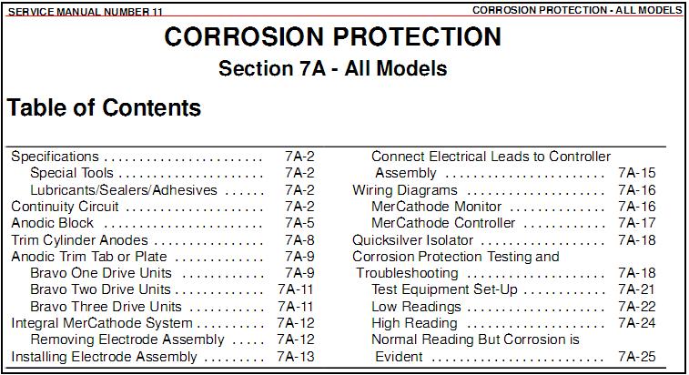

Thomas-1 310 Postad 22 Maj , 2017 Hej, Mercruiser har sitt eget skyddssystem kallat Mercathode. Hur det systemet fungerar kan man läsa om i denna verkstadsmanual... http://www.scribd.com/doc/34805581/Merc-Service-Manual-11-Bravo-Stern-Drives ...på sidan 555-580. I bilden nedan syns innehållsförteckningen på sidan 555. Tips: skulle själv i ditt läge "läst på" noga och sedan följt manualens "trouble shooting". Dela detta inlägg Länk till inlägg Dela på andra webbplatser
