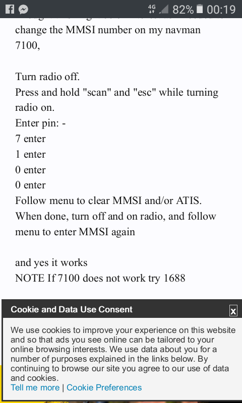

FinMick 87 Postad 17 Maj , 2017 Har köpt en begagnad VHF och ska nu till att söka tillstånd. Har förstått att man kan 'återanvända' det MMSI som redan finns i apparaten istället för att nolla den och programmera nytt, men då ska ju appararen startas upp för att hitta nummern. Kan jag bara koppla i 12v här hemma och vrida igång den, eller måste antennen vara ikopplad också? Hittade faktiskt info på nätet om hur man nollar just min apparat, så ingen panik egentligen, men frågan kan ju utbilda mig ändå. Dela detta inlägg Länk till inlägg Dela på andra webbplatser

FinMick 87 Postad 17 Maj , 2017 Kanske enklast att bara följa instruktionen för att nolla den då... Man skulle hålla in nån/några knappar, sen knappa in en pin-kod och så var den nollställd. Lät inte alltför invecklat. Mindes något om att de gamla radioapparaterna inte tålde att köras utan antenn... Tack för svar! Dela detta inlägg Länk till inlägg Dela på andra webbplatser
