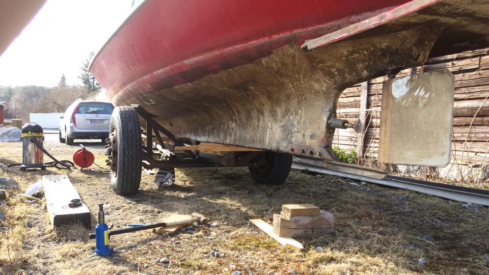

Fäste dock i dag ögonen - och fingrarna - på något jag vet att jag såg förra året också - nämligen en del "fett" under kölen (utsidan) och på trailern, men som jag då inte orkade bry mig i.
Detta "fett" är olja. Oljan är i stort sett ansamlad relativt rakt under motorn.
Så med andra ord verkar det som om denna olja sipprar ner genom ett försvarligt antal tjocka lager glasfiber, för att slutligen tränga ut under kölen. Precis just på det stället är kölens ytskikt också skadat och borde repareras.
Så där spontant kunde man ju råka i total panik över detta. Med "oljeimpregnerad glasfiber" i kölen är det ju i princip omöjligt att reparera ytskadorna, eftersom det lär bli toksvårt att avfetta innan man lägger nya lager.
Andra frågor som följer är ju t.ex. "hur skör är inte den här delen av båten nu då? Hur mycket vatteninträngning sker egentligen här? Hur allvarligt på en skala kan det vara?"... osv, osv.
Men jag tänker inte råka i svår panik. Jag har inte förstånd tillräckligt för sådana reaktioner.
Svårt att avgöra om det vatten som fanns i kölskarpen var vatteninträngning pga. detta, om det var via propelleraxelen (där det kommer en enstaka droppe nu som då) och/eller om det var regnvatten som letat sig in (vilket det gör på enstaka ställen).
Båten är alltså från 1962. Den består av enorma mängder glasfiber (inte plastad träbåt) och speciellt i och runt kölen. Motorn (Parsons Pike Marine / Fordson Super Major) är från samma år och har genom decennierna helt säkert bjudit på sin beskärda del av oljespill och dieselstänk. Det senare är väl inte så snällt med just glasfiber. man kan också tänka sig att det tidvis legat en försvarlig mängd små pölar av blandade soppor nere under motorn.
För att någon av de blandningarna ska hitta ut, måste det ju vara några krackeleringar rätt genom på ett eller annat ställe. Med tanke på mängden glasfiber och olika lager i diverse riktningar, så lär det vara svårt att bena ut exakt var.
Båten håller säkert länge än och klart att jag ska engagera mig i detta. Men jag vill kolla med er om det är någon som noterat liknande grejer någon gång?

Om det läcker diesel/olja genom skrovet måste det finnas sprickor.
Man tillverkar dieseltankar i glasfiberarmerad plast och dessa läcker mig veterligen inte... :-)
Kan det vara så att båten är tillverkad i två halvor som sedan plastats ihop?
Jag kan inget om "medeltida" plastsbåtsbyggnad, men i andra sammanhang förekommer det att man bygger ihop halvor för att det är lättare än att hantera föremålet så.
En båt som är delad längs kölen skulle kunna förklara att diesel/olja rinner igenom. Diesel har en förmåga att tränga igenom sprickor som inte syns.

Instämmer - men det kan finnas en inplastad träregel i kölen som gett upp...
Hursom - börja med en rejäl rengöring av motorrummet för att se om det finns sprickor eller hål där det kan läcka ner.
Den är knappast byggd i två halvor, men inplastad träregel i kölen är högst sannolik. Den har även inplastad träspant med ca 50-60 cm mellanrum samt två rejäla stockar som motorbädd.
Troligen är en försvarlig del av trävirket fuktigt och uppsvällt - vilket förstås kan resultera i sprickbildning på sina ställen. Eller egentligen utgår jag från att sprickor finns här och var. Krackeleringar syns här och var, men det är oftast bara i ytskiktet (vad jag hittills noterat).
Jag har rengjort under motorn så gott det går, men där finns en separat glasfiberbalja som kan samla upp oljespill och annat mysigt. Under den baljan finns sedan kölskarpen och där är det toksvårt att kunna spana efter några sprickbildningar.
När den här båten tillverkades, kladdade man glasfibermatta efter glasfibermatta i många tjocka lager om vartannat. De gjorde antagligen inga riktiga hållfastighetsberäkningar (eftersom glasfiber var relativt nytt och oprövat material) utan byggde helt enkelt bara tjockt för att vara på säkra sidan - ungefär som om man inte riktigt "litade" på materialet.
Men jag slänger dit lite aceton i omgångar och putsar och har mig - så får jag kanske se varifrån det sprider sig. Sedan försöker jag komma åt att plasta lite och därefter ska båteländet i plurret.
Ett annat år blir det lite mer omfattande bottenrestaurering - om tid och pengar finns...
Edit: Jag har ingen aning om båtens CV vad grundstötningar beträffar - men sannolikheten att den mött stenar är stor på en skala. Ungefär 99,67% skulle jag tro. Den har ett gamla ytreparationer i fören, men inga större synliga på annat håll.

Pressade upp flytetyget en bit och plockade in diverse plankbitar mellan köl och trailer. Har långa kilformade takspån som ett lokalt företag tillverkar kyrktak av. De bitarna är perfekta för allehanda precisa detaljinställningar.
Kom åt att börja fila undertill. Ska ännu köra bort en del material runt den gamla skadan innan jag börjar plasta.

Värmen kom och i går (lördag) fick kölen lite plast som kompensation för det material jag slipat bort. Hann dock inte plasta klart och behöver ännu fixa så att det är jämnt, slätt och någorlunda fint. Sedan är det lite annat smått och gott som bör ordnas.
