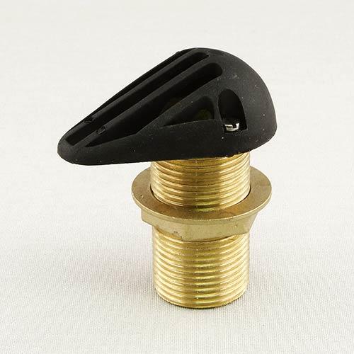

bhemac 2 859 Postad 28 April , 2017 Det kan ju vara ide att byta både genomföring/sil i höst. Man vet ju aldrig i vilket skick gamla genomföringar är. Köp en färdigt "Bordsgenomföring med intagssil " Dela detta inlägg Länk till inlägg Dela på andra webbplatser

bhemac 2 859 Postad 30 April , 2017 Jag kan köpa resonemanget att kolla först. Men är man minsta osäker, byt. En ny håller många år. Den till synes "fina" genomföringen kan vara ordentligt anfrätt utan att det syns innan man fått ut den. Har man tålamod kan man få ut genomföringen utan att skada den. Själv kör med förstörande demonternig. Och, ja, någon fin bronsgenomförng har jag förstört genom åren Dela detta inlägg Länk till inlägg Dela på andra webbplatser
