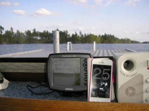

Gäst Postad 27 April , 2017 Har aldrig riktigt kollat men 25 gps knop klar mitt gamla garmin lod bra. Dela detta inlägg Länk till inlägg Dela på andra webbplatser
