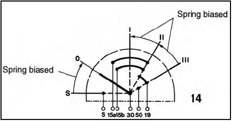

Jo, tändningslås är oftast rätt kass i marina miljöer. Ärgar väl gärna då kanske blöta nycklar "bara måste" stickas rätt in i vridomkopplarens inre. Jag gillar ändå din fundering om att istället delvis skydda panelen med lexanplast (enligt skissen i ditt trådhuvud) för...
Tändningslås för dieslar har förutom återfjädrande startmotorläge nog också återfjädrande glödläge. Alltså en sak att begrunda vid byte till startknapp, kanske bör du i så fall även ha en återfjädrande glödknapp? Tändningslås må vara rätt kass i marina miljöer men de har via sin vridningsmekanism  ett inbyggt skydd emot klantiga användarfel, går liksom inte att koppla ihop olämpliga saker vid fel tillfälle!?
Tändningslåsets vrid-omkopplare garanterar detta, men labbar man själv med olika varianter av start- eller glödknappar bör man måhända betänka risken för handhavandefel en extra gång?
Vete katten men jag hittade ett schema över typisk nyckelbrytare och dess funktion enligt...
Bildkälla pdf (verkar gälla pentas instrumentpanel?)
