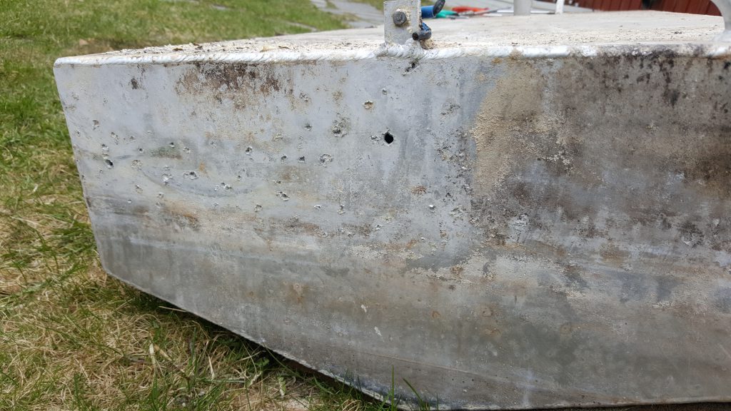

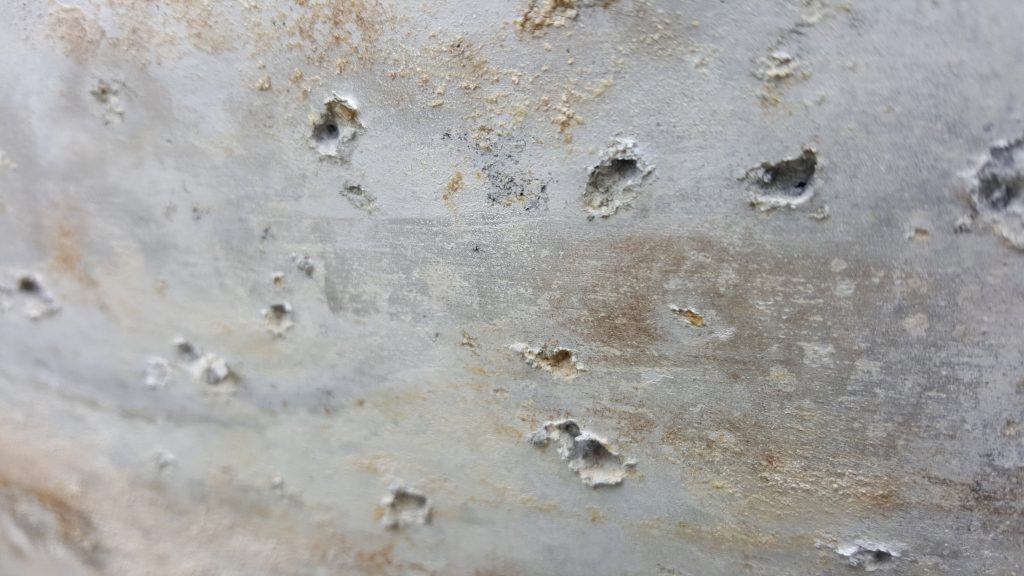

rejas 192 Postad 15 April , 2017 Uppdatering. Vi har nu pumpat ur bränslet ur tanken och lyft den ut båten. Den läcker helt klart. Två stora hål i bakkant och flera nya på gång. Vi satte skruvar i de stora hålen så de ser lite annorlunda ut nu än från början. De andra hålen i närbild ser ut så här. Det blir till att fixa en ny tank. Skall rita upp den och ta en offert från Järna Rostfria som någon här tipsade om. Dela detta inlägg Länk till inlägg Dela på andra webbplatser
Peter_K 4 031 Postad 15 April , 2017 Jag har haft två läckande tankar, en vattentank och en bränsletank. Ur med tanken - lämna på provtryckning och evt rep. Bör inte ta många dagar. Samtidigt sanerar du ordentligt under tanken och drar nya soppaslangar. Du bör vara klar på en vecka beroende på den verkstan som provtrycker/lagar tanken. Kan mycket väl hamna där. Tanken verkar ganska lätt stt få ur. Lite svårt med bara en vänsterarm dock ;-(. Någon som vet någon verkstad som kan lämna tanken till? Gärna så nära Norrtälje som möjligt ... Bra att det löste sig (f ö har väl de flesta bara en vänsterarm, ytterst få har fler..?) Nåväl - Järna Rostfria beställde jag en bajstank ifrån, fint arbete och trevliga att ha att göra med. De kan tillverka efter ritning eller efter gamla tanken, kör du efter ritning (ritar själv) så behöver du bara göra en resa. Och - visst finns det en firma som kör rostfritt i Hallstavik..? Har dock ingen erfarenhet av dem. Dela detta inlägg Länk till inlägg Dela på andra webbplatser
karluno 59 Postad 15 April , 2017 är väl ingen rostfri tank du har,ser ut som aluminium?. Dela detta inlägg Länk till inlägg Dela på andra webbplatser
Georg_Ohm 4 651 Postad 15 April , 2017 är väl ingen rostfri tank du har,ser ut som aluminium?. Jag tycker också att det ser ut som aluminium... Det skulle vara intressant att veta vad det är som orsakat dessa kratrar i metallen, finns det nogonting av koppar eller annan metall i närheten av tankens bakkant? .. Dela detta inlägg Länk till inlägg Dela på andra webbplatser
Pentax 724 Postad 15 April , 2017 Även jag är nyfiken på vad som orsakat tankens skick. Några elektriska specialkoåpligar på tanken? Dela detta inlägg Länk till inlägg Dela på andra webbplatser
rejas 192 Postad 16 April , 2017 Tanken är inte rostfri utan det är aluminium. Jag var helt inne på att den var i rostfritt men det är den alltså inte. Det var två kablar kopplade till tanken den ena till bordgenomföringen för påfyllning och den andra gick bakåt. Sitter antagligen i motorn men det har jag inte kollat. Dela detta inlägg Länk till inlägg Dela på andra webbplatser
kossor 930 Postad 16 April , 2017 (redigerade) Tanken är inte rostfri utan det är aluminium. Jag var helt inne på att den var i rostfritt men det är den alltså inte. Det var två kablar kopplade till tanken den ena till bordgenomföringen för påfyllning och den andra gick bakåt. Sitter antagligen i motorn men det har jag inte kollat. De två kablarna är jordningen, se till att de blir riktigt återkopplade på tank och vid påfyllningen, de ska förhindra statisk spänning vid tankning bla. Redigerad 16 April , 2017 av kossor Dela detta inlägg Länk till inlägg Dela på andra webbplatser
