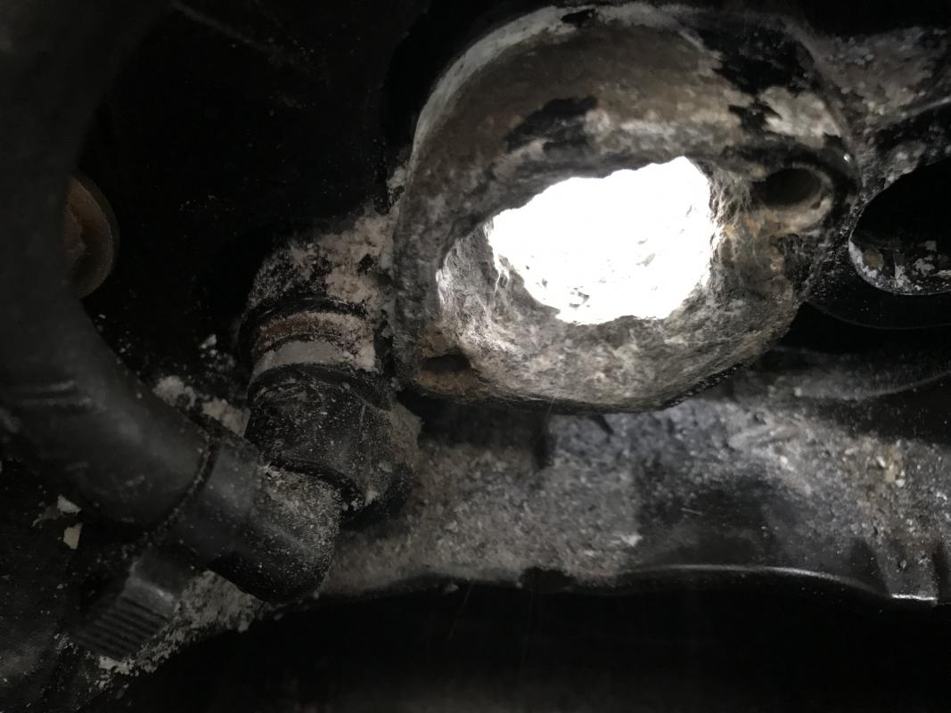

sebbe999 1 Postad 26 Mars , 2017 Tjena, jag har en 5.7L mpi med både intag via skrovet och drevet, nu när jag skulle byta bälgar kylarvattenslang från drevet m.m har jag stött på patrull!! Kopplingen på insida Sköld från kylarvattenslangen är helt förgript, och tror aldrig det går att få helt tätt om jag skulle börja återmontera nya packningen och slangen! Så frångan är, jag har sätt att mercruiser säljer ett block off kit för för att hoppa över intag vi drevet och bara köra via intag från skrovet! Är det någon som har erfarenhet av det? Jag ska ringa Värmdö motorteknik imorgon oxå! Jag har en färskvattenkyld 5.7L mpi med bravo 3 Dela detta inlägg Länk till inlägg Dela på andra webbplatser
Eld- 507 Postad 26 Mars , 2017 Du måste i alla händelser ta bort oxiden för att se hur mycket frisk metall som finns kvar. Mitt avgasrör (halvt bockhorn) såg ut så där i överkanten och när jag började rengöra så trillade hela kanten av. Dela detta inlägg Länk till inlägg Dela på andra webbplatser
