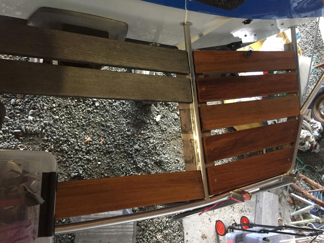

P_Martinsson 18 Postad 24 Mars , 2017 Jag tycker att jag fått så otroligt bra svar på tidigare frågor här på forumet, så jag kör vidare i full fräs.. Denna gången rör det, som ämnet avslöjar, teak. I min Bayliner 285 är det teakdurk i sittbrunnen och på badplattformen. Att det saknas en del underhåll de senaste åren kan man ganska enkelt misstänka.. Någon som har erfarenhet av någon bra produkt för att rengöra och skydda teak med? Som vanligt oerhört tacksam för all input..som kan hjälpa till att släta ut min skrynkliga panna.. Dela detta inlägg Länk till inlägg Dela på andra webbplatser

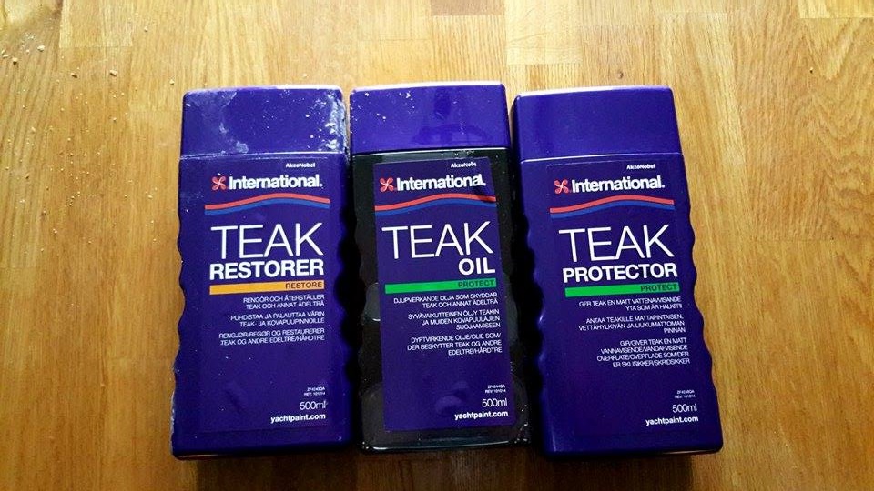

neubert 52 Postad 31 Mars , 2017 Jag ska prova denna tripp, trapp, trull-lösning! Första till vänster ska göra rent, den i mitten är olja och den till höger ska var någon form av halkskydd. Har ingen erfarenhet av teak över huvud taget men tillhör den skaran som INTE tycker att åldrad teak är finast. När teakdäcket har gjort sitt kommer det garanterat bli flexiteak! /N Dela detta inlägg Länk till inlägg Dela på andra webbplatser
