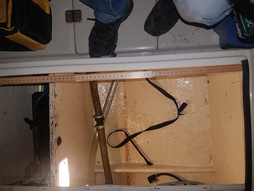

Mauritze 1 Postad 20 Mars , 2017 (redigerade) Tjena Har börjat med ett projekt att montera en fast tank i min Crescent 480 quattro. Där tank utrymmet är nu ska jag ha en plast tank på 43 liter. sitter en förstärknings regel i utrummet som delar av det i två halvor i längdsled. Vill bygga upp en kil så tanken ligger vågrätt monterat. Tanken kommer ju väga ca 45kg fulltankad så vill ha bra sprid vikt för att inte få punktbelastning på skrovet Överkurs? Så stora frågan är vad bygger man lättast kilarna av ? Tanken är 30cm bredd och 65cm lång. Skiljer 9cm i höjd i skrovet som behöver jämnas upp . Skulle även vilja ha tips på hur man på ett säkert sätt kan fästa spännband till tanken . Ska man plasta fast ett fäste eller hur skulle ni göra? Redigerad 20 Mars , 2017 av Mauritze Dela detta inlägg Länk till inlägg Dela på andra webbplatser
Lasse-L 341 Postad 20 Mars , 2017 Monterade en "skithustank" och ville ha en jämn belastning mot bordläggningen. Klädde "skrovet" och tanken med tunn presenning/plastfolie. Lade tanken på plats, fixerade den väl och förankrade, för att den inte skulle "lyftas upp". Fyllde upp med fogskum mellan tanken och bordläggningen. Plastfolien skall förhindra att tanken "klistras" fast förgått. Haver fungerat utmärkt de senaste 10 åren. :-) Dela detta inlägg Länk till inlägg Dela på andra webbplatser
