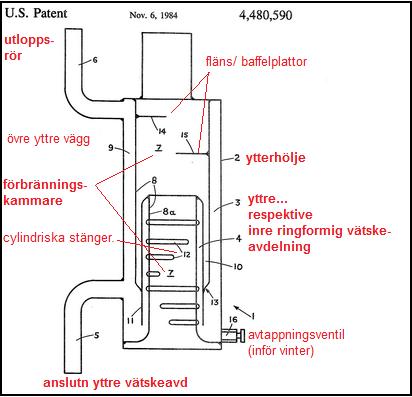

Thomas-1 310 Postad 23 Mars , 2017 Den där cirkulationsdomen kom väl till en värmare "puls-o-matic", en form av termiskt driven pump. Fungerade väldigt bra, för de som inte blev vansinniga av tickandet. Tveksamt, värmaren av fabrikat puls-o-matic verkar ha krävt en inre förbränningskammare eldad av gas eller annat bränsle? Det Thallatha beskriver verkar vara värmt enbart vattnets ynka 100 grader, alltså ingen inre het värmekälla?? Ett fynd, tror jag hittat pulsomatic-värmarens svenska patentbeskrivning? [Visserligen en google-översatt engelsk text vilket ju brukar ge ganska stappligt översättning. Inte här dock, förmodligen snor google originaltexten nånstans ifrån? Är ju i grunden ett svenskt patent.] Men vad hjälper det, patentbeskrivningen är visserligen utförlig men jag vill gärna begripa principen mer i detalj också. Tror att värmedrivna pumpar behöver riktigt riktigt heta inre värmekällor för att ge påtaglig pumpeffekt*. Har kopierat dess skiss och infogat sifferförklaringarna direkt i skissen för att underlätta. Hmm, vete katten? (*) Varmt vatten kan visserligen bära med sig mycket energi men dess låga temperatur kan nästan bara användas att värma annat. Vill man driva nån mekanisk anordning typ en pump krävs så "låg entropi" (grad av oordning), exempelvis nån riktigt het värmekälla med temperaturer på tusentals grader. Trassligt värre, men kolla denna wiki-länks avsnitt "analogibetraktelse" och strunta i matten. Dela detta inlägg Länk till inlägg Dela på andra webbplatser
