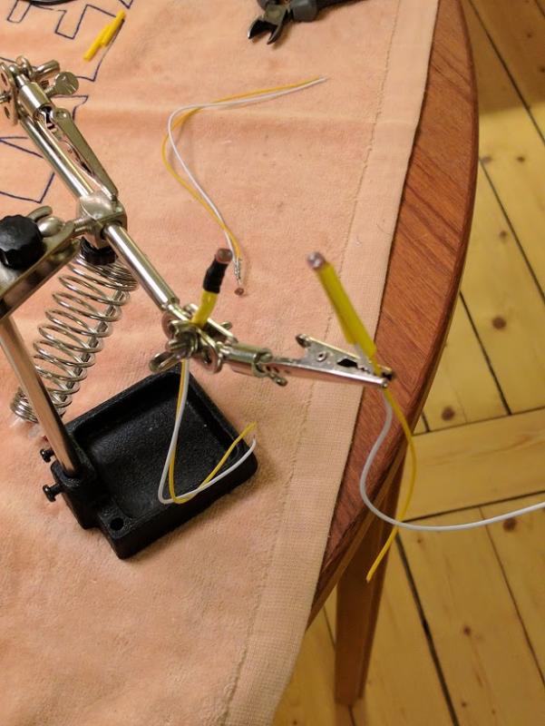

Fotoresistorer... För att få optoisolering mellan larmspänning och resten

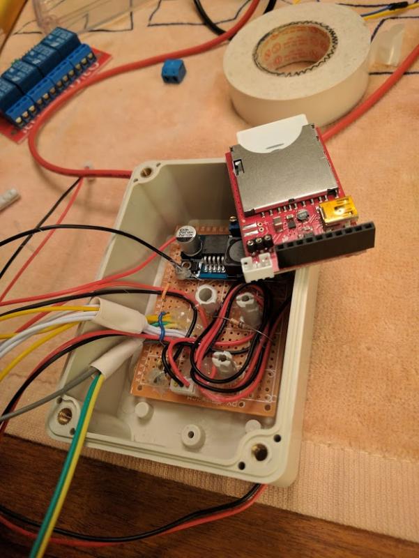

Industridesign... Är det så det kallas? :-( Mycket knepigt!

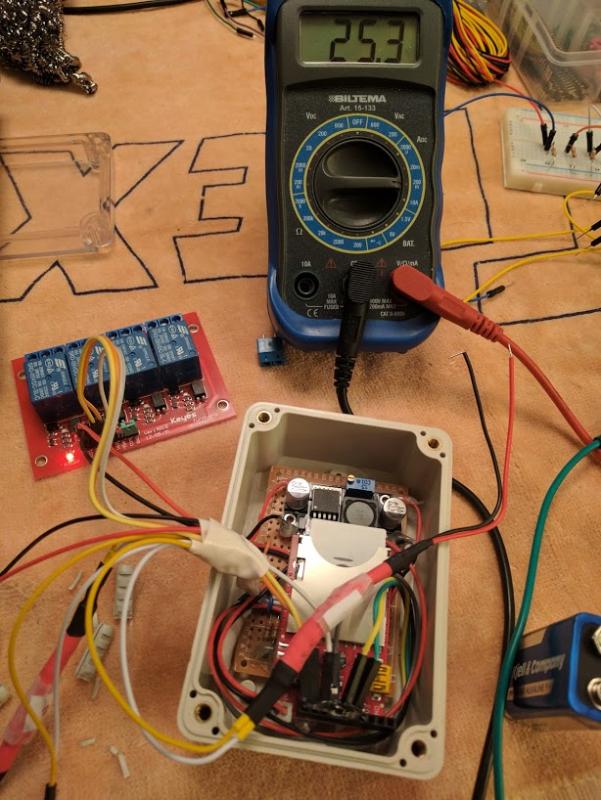

Ca 25mA med reläet inkopplat dvs ~0,3W dock ej exakt uppmätt

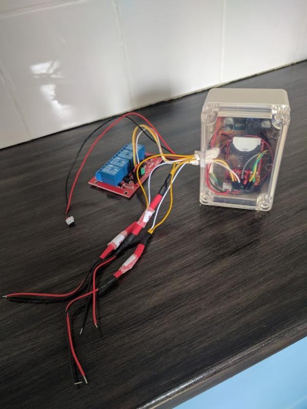

Så här nånting blir väl det som ska monteras i båten, reläet ligger externt utanför lådan för det ska monteras inne i en elcentral.

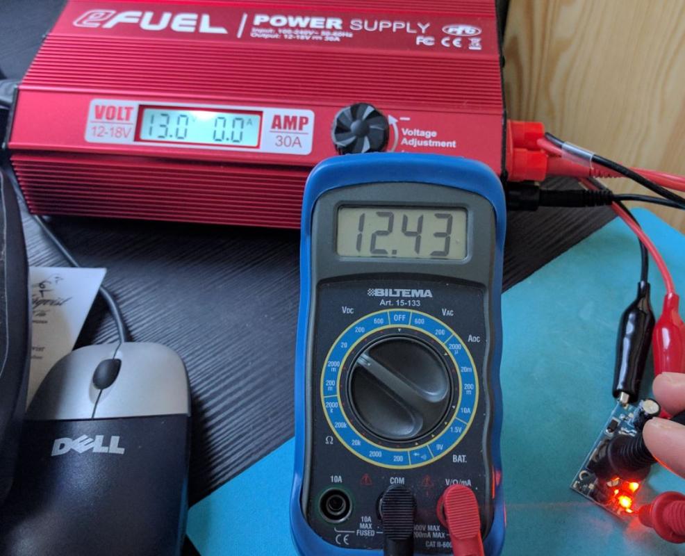

Funkar grejerna så funkar dem, men de kan lika gärna inte funka. Så testa alltid noga. På tal om regulatorn ovan så beställde jag nyligen tio st från Kina och åtta av dem var pajj. Den på bilden nedan regulerade inte ett skvatt.
