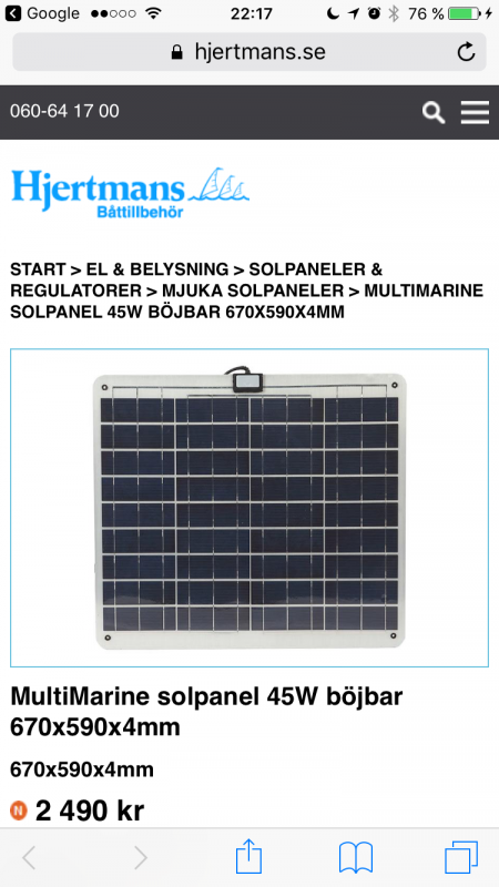

Micke9000 16 Postad 23 Februari , 2017 Hej. Sitter och kikar på lite olika solceller. Solcellerna jag tittar på är den tunna modell som man kan gå på. Frågan som kommer upp är. Varför har vissa av dessa platta solceller kopplingsboxen på undersidan? /Micke Dela detta inlägg Länk till inlägg Dela på andra webbplatser

Micke9000 16 Postad 3 Mars , 2017 Fick tag i en solcell med kopplingsboxen på undersidan. "boxen" är smal och ganska lång med kablarna ut på varsin sida. Frågan är om man kan få bort koppliningsboxen och montera dit en platt kabel som de nya panelerna. Känner dock lite oro i att förstöra panelen Mvh Micke Dela detta inlägg Länk till inlägg Dela på andra webbplatser
