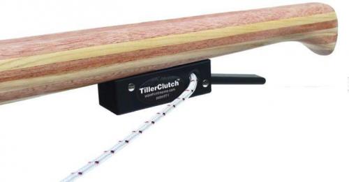

LilleNo 2 Postad 16 Februari , 2017 Vad tror ni om denna (TillerClutch)?: Tips på andra roderlås mottages tacksamt, önskar något enkelt & diskret. Dela detta inlägg Länk till inlägg Dela på andra webbplatser

LilleNo 2 Postad 16 Februari , 2017 Är ni nöjda med dessa? Jag har autopilot som jag ännu inte hunnit använda (skaffade båt i somras), men den verkar lite mer meck att sätta upp/koppla in. Önskar något snabbt & enkelt att låsa rorkulten vid hissning/halning etc. Dela detta inlägg Länk till inlägg Dela på andra webbplatser

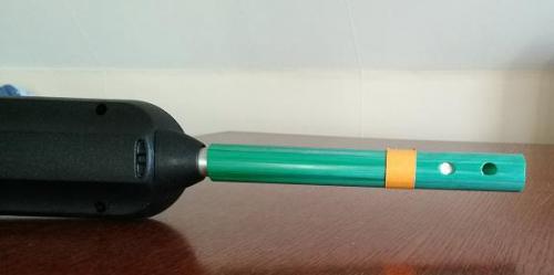

trewq 576 Postad 19 Februari , 2017 Ett litet tips om autopiloten inte är monterad och avståndet mellan sittbrunnssargen och rorkulten är för stort. Man kan då köpa ett extra förlängt (dyrt) fäste, eller en (dyr) förlängningsbit för armen. Eller trä ett plaströr utanpå armen enl. bild, fixeras med en bit av en bult eller liknande som låses med en tejp (den orangea i bilden). Då får man dessutom exakt rätt längd på armen. Dela detta inlägg Länk till inlägg Dela på andra webbplatser
Mackey 4 209 Postad 19 Februari , 2017 Vi förlängde vår autopilot med ett 550 mm långt aluminiumrör från en gammal rorkultsförlängare. Troligen sparade vi minst 1000:- kr på det. Förlängningsdelarna är oförskämt dyra faktiskt. I ena änden fästes en nippel med rätt gänga så att man kan skruva loss förlängaren lätt. Mackey Dela detta inlägg Länk till inlägg Dela på andra webbplatser

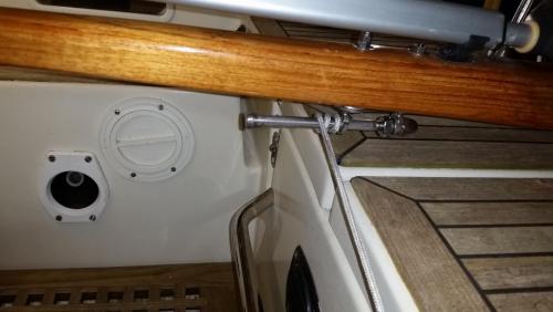

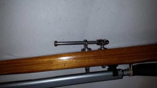

fenixen 1 Postad 19 Februari , 2017 Byggde denna enkla roder broms som jag använder vid tillfälligt behov. Ju mera varv desto mera broms. Åtgår en stor rostfri bult och två öglebultar. 1 Dela detta inlägg Länk till inlägg Dela på andra webbplatser

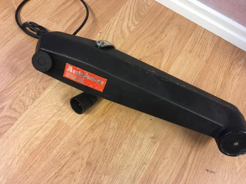

Peter_K 4 081 Postad 20 Februari , 2017 (redigerade) Angående gamla Autohelms...Jag fick med båten en Autohelm 1000 som skramlar betänkligt och som jag aldrig har anslutit till el. Jag köpte nytt istället.Hursom - om någon tror sig kunna plocka reservdelar från den, varsågod, kom och hämta den (den har fastnat på jobbet på väg till grovsoprummet) Redigerad 20 Februari , 2017 av Peter_K Dela detta inlägg Länk till inlägg Dela på andra webbplatser
Lintott 1 688 Postad 20 Februari , 2017 När jag ser Peter_K´s bild så klarnar minnet igen.... För att få isär så ska kompassrosdekalen pillas bort (markera N i plasten innan, jag gjorde ett knivjack i kanten) för att få bort centrumskruven (och en markering hur vredet sitter på fyrkanttappen under skruven). Likadant på strömbrytaren där det sitter en skruv under plastpluppen. Hela mekanismen sitter fast i bottendelen, så det är locket som ska lyftas. Felet på Peter´s autopilot kan vara så enkelt som att någon fästskruv lossnat å så ligger motor o styrpinne och hoppar när autopiloten skakas. Med lite tur så sitter kanske linan rätt dragen i den.... Dela detta inlägg Länk till inlägg Dela på andra webbplatser
