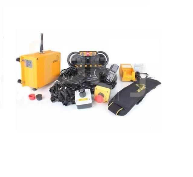

Georg_Ohm 4 662 Postad 17 Februari , 2017 (redigerade) http://www.tradera.com/item/302499/258705576/ny-universal-12v-radiostyrning-winsch-vinsch-osv- Nu finns det en sådan här på Tradera, samma modell som man finner på Aliexpress och Ebay. 433,9 MHz, jag hade en sådan i nimbusen till ett bandankarspel, detta styrdes av negativ signal, så jag fick komplettera med två billiga standardrelä på utgången. Monterade även en likadan på till vinschen på kompisens terrängbil, samt en för dörröppning i en annan bil (utan dörrhandtag), alla tre fungerade väldigt bra. Fjärrkontrollen till nimbusens ankarspel tappade jag i sjön, fjärrkontrollen är inte vattentät, men lätt att ta isär, och efter uttorkning funkade den klanderfritt igen. Men om man vill satsa på en RIKTIGT proffsig fjärrkontroll köper man denna: http://www.tradera.com/item/302505/274350034/radiostyrning-sandare-mottagare-hetronic-nova-l-plafinger-? Den kostar ju "bara" 31.000kr... ett lyft för den som har en Palfingerkran ombord! ... ... Redigerad 17 Februari , 2017 av Georg_Ohm Dela detta inlägg Länk till inlägg Dela på andra webbplatser
IngemarE 3 274 Postad 17 Februari , 2017 (redigerade) Det intressanta med 433 är att det egentligen ligger mitt på internationellt Amatörradioband. Och - det som många inte fattat - att LPD (Low Power Devices) på 433 har sekundärstatus. Dvs de måste tåla att störas ut och får därför inte användas för säkerhetskritiska applikationer (om man inte kan presentera en utredning som visar att produkten är personsäker under alla former av utstörning). Allt detta måste upplysas om i manualerna till systemen. PEAB har på vår ort ett par byggkranar med simplaste ASK-modulerad 433MHz-bärvåg i sina robusta, fina fjärrstyrningslådor. Jag visade dem hur jag kunde passera på gatan intill och sända med 70cm-radion i min bil om så bara i närheten av denna frekvens och kranen tvärstoppade ! Kranföraren hade klagat många gånger, utrustningen bytts ut men leverantören hittade inga fel. De hade pekat på att de minsann hade många hängslen och livremmar i protokollet såsom checksummor och annat. Visst, men om signalen inte ens kommer fram p.g.a. av utsläckning ? Vid ett tillfälle hade kranen tvärstoppat med många ton betong hängande under som kom i gungning och gjorde situationen så farlig att de fick utrymma tillfälligt. Grannkranen, med helt andra frekvenser, hade däremot aldrig haft några problem. --------------- Göta Kanal upphandlade häromåret fjärrkontrollsystem till sina slussar. Gissa på vilken frekvens - jo, 433 MHz ! Jag och en ansvarig testade i Sjötorp vid ett tillfälle när vi var där med båten och inga andra skulle slussa, och mycket riktigt - ett lätt tryck på sändarknappen på min båts amatörradio och slussen stannade redan med radion på lägsta sändareffekt. Inte bara stannade, det krävdes en total omstart för att få igång den igen. Med mer "normal" sändareffekt kunde jag (helt ovetande) dessutom döda nästan alla Sjötorps slussar samtidigt. I alla fall just då hittade han ingenting i manualer eller någon annanstans i leverantörens dokumentation som skulle indikera att deras fjärrkontroller använde i princip samma frekvens och protokoll som leksaker och att de hade sekundärstatus och måste tåla utstörning. Vet sedan inte hur det gick, om man fortsatte köpa in 433MHz-skräp till hela Göta Kanal. Det kanske någon annan vet ? --------------- Det som gör mycket 433MHz fjärrprylar känsligt är inte främst kanske radioamatörer utan det faktum att bandet är brett och tillåter mycket enkla och billiga radiosändare/mottagare. Många överför data genom att helt enkelt slå till/från sändaren, s.k. ASK (Amplitude Shift Keying) eller OOK (On Off Keying). I praktiken är alltså närvaron av signal = digital "1" och frånvaron av signal = digital "0". Tellstick är ett sådant exempel. Men om det ligger en annan sändare (eller störning) på frekvensen, kommer således aldrig mottagaren att uppfatta några "0". Och det hjälper inte att gå närmare för att få "starkare signal", det är ju frånvaron av signal som aldrig inträffar. Sedan har vissa mottagare en AGC (Automatic Gain Control) för att till viss del hjälpa upp lite, men det är sällan det gör speciellt stor skillnad. I kombination med att dagens elektroniksamhälle alstrar mycket övertoner, brus och allmän "elektronisk smog" så är det ofta en ASK/OOK-mottagare ger rappakalja ut på 433MHz, i synnerhet i tättbebyggt område. Lägg där till att den är uppbyggd av billiga och inte speciellt frekvensstabila komponenter och är därför gjord bred som en ladugårdsvägg för att tåla frekvensfelen. Störningen behöver således inte ens vara på samma frekvens, den kan ofta ligga någon MHz upp eller ner. När man specade 868MHz (915 MHz i USA) hade man lärt sig av misstagen och detta band har därför en smalare kanalindelning och tydligare styrning av vad som får sändas var, med vilka effekter och vilken modulering. Radiokomponenterna har därför varit lite dyrare (börjar gå ner i pris) men prestanda och säkerhet i överföringen så otroligt mycket bättre och mer som en "riktig" radio. Dessutom finns här inga radioamatörer och övertoner från "elektronisk smog" har mindre energi häruppe. Slut på lektionen Edit: Det finns företag som fortfarande helt öppet saluför 433MHz för kran- och traversstyrning, t ex https://www.induowireless.com/p/fjarrstyr-via-radio/robust-tradlos-kranstyrning/. Påstår t.o.m. att det är robust och uppfyller säkerhetskraven. Vad som krävs för uppfyllelse är just att enheten går i nödstopp om radiolänken störs ut ("A passive shutdown device shuts down the system if the radio link is jammed)". Vilket dock inte alltid är "säkert" (se kranexemplet ovan). Och framförallt är det synnerligen irriterande om det händer för ofta. Till deras försvar skall väl sägas att produkten också finns för 868-870MHz). Redigerad 17 Februari , 2017 av IngemarE 1 Dela detta inlägg Länk till inlägg Dela på andra webbplatser
