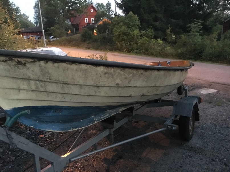

H0nkan 0 Postad 13 Februari , 2017 (redigerade) Då var det dags att ta tag i båten som ska lagas. Det är ett rejält hål som blivit större under förra säsongen. Jag har försökt läst på lite men hittar inga riktiga svar jag behöver så jag vänder mig hit. Jag har läst om epoxyspackel och gelcoat men vet inte i vilka steg jag ska göra det här för att få det bra (Dvs förarbete och själva lagnigen)Som ni ser på bilden är det ett rejält hål, och jag kommer bara åt hålet från undersidan eftersom det är dubbla bottnar i båten. Så hur gör jag det här på bästa sätt för att slippa ta upp båten igen i vår och börja om med lagningen?Stort tack på förhand Redigerad 13 Februari , 2017 av H0nkan Dela detta inlägg Länk till inlägg Dela på andra webbplatser
firefish 244 Postad 13 Februari , 2017 "blivit större under förra säsongen"? Menar du att du sjösatte med en hål som detta, fast mindre, i våras? Att laga detta är inte svårt, särskilt som jag får intrycket av att detta inte är en altartavla och att finishen därmed inte är av yttersta vikt. Däremot måste du använda glasfiber och polyester/epoxi, att bara spackla detta blir inte bra. Dela detta inlägg Länk till inlägg Dela på andra webbplatser

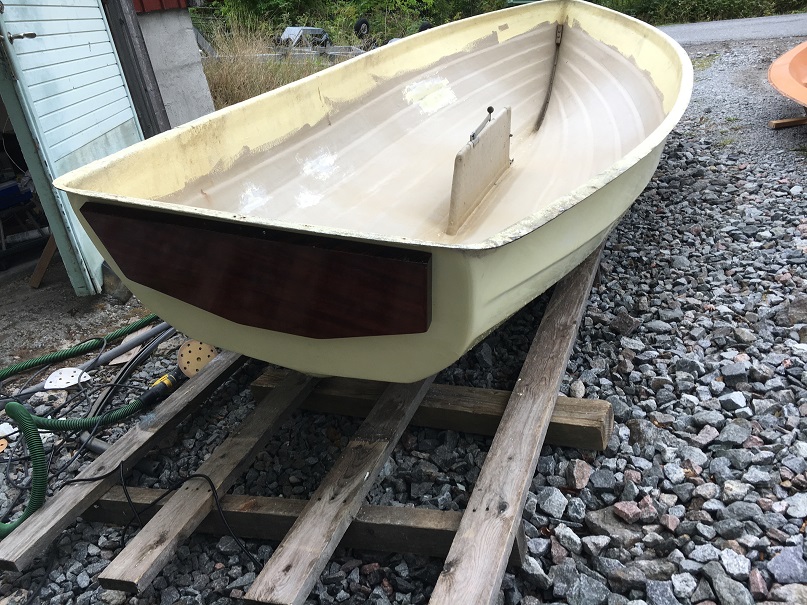

FelixContentus 11 Postad 13 Februari , 2017 Hej. Jag tycker inte det där ser så farligt ut. Börja med att slipa bort all färg så du ser hur stor skadan är. Räkna med att du behöver minst 5cm oskadad ren glasfiber runt skadan. Det blir enklare att slipa ordentligt först än att fippla med det i efterhand. Jag fick en gammal Askeladd segelkombi i Somras som jag fixade till. Jag försöker göra en liten guide med lite bilder så det blir lätt att hänga med. Tyvärr har jag inte dokumenterat allt men jag förklarar så gått det går. Båten är ganska risig efter att legat 10 år orörd! Här ser man tydligt hål mm. Sedan slipade jag hårt med grovt papper. Så hårt att fiber glasfibret syntes men inte mer. Därefter använde jag Emulsionsbunden Glasfiber och Polyester som jag klippte i lagom stora bitar. Man kan även riva för att få jämnare kanter men med en bra slipmaskin så spelar det ingen större roll. När detta var klart så gick jag på insidan Eftersom jag nu hade en formriktig tät och stark utsida så kunde jag slipa hårdare där och det var här som själva reparationen egentligen blev till. Tyvärr inga bilder, men så här såg det ut när det började bli klart. Den här båten har väldigt tunt glasfiber och därför gick det inte att slipa bort Gelcoaten helt från utsidan. Det bör du göra för att få en riktigt stark reparation om det är möjligt. Annars funkar denna metod bra också men det kräver lite mer slipjobb för att få en bra slut-finish. Hela arbetet var klart på 1 vecka, det hade nog inte varit möjligt om jag använt Epoxy/ väv. Detta är en stor fördel med polyester/ Emulsionsbunden glasfiber tycker jag. Spackel använder jag inte, Det fungerar utmärkt med Gelcoat. Jag använder det som sprutspackel fast jag rolllar/penslar i stället, givetvis med vax. I regel så blir det så bra när man mättar väven med Polyester och sedan slipar ordentligt att det inte behövs spacklas. Jag får lite taskiga vibbar när man nämner spackel under vattenlinjen. Spackel är i min värd samma sak som bindemedel med massa talk eller liknande. Jag vill ha så rena material som möjligt för att undvika osmosproblem. Lycka till! Dela detta inlägg Länk till inlägg Dela på andra webbplatser
