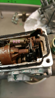

firefish 244 Postad 12 Februari , 2017 Jag kan tillägga att min pumprenovering kostade 15000 kronor och den föranleddes av en läckande o-ring för några kronor. Väl isär visade sig pumpen vara rostig och äcklig inuti men fick efter renovering beskrivningen "bättre än ny". Det är en jäkla massa parametrar som ska mätas och kalibreras, bilderna talar sitt tydliga språk, och det är det som framför allt kostar pengar i form av arbetstid. Mina slutsatser efter detta: * Håll soppan fri från vatten. * Byt inte turbo för bättre klipp om du inte vet att den är kass. Lägg pengarna på att renovera/ställa upp pumpen i stället – min motor fick ett helt annat orr i mellanregistret och för er som åker KAD har ju turbon liten eller ingen betydelse här. Och vad ska man med mer topp till? De flesta ligger ju och mjölkar (på tomgång eller) på marsch och det är där vi vill ha de stora förbättringarna. * Jag kan verkligen rekommendera El&Diesel i Bandhagen i Stockholm. Och nej jag är inte kopplad till dem och jag har inga rabatter. Jag är helt enkelt en mycket nöjd kund som fick det kunniga och professionella bemötande som man tyvärr stöter på allt mer sällan i dagens storvaruhuskedjesamhälle. 08-86 01 90 är telnumret och det är Bernt ni vill tala med. 1 Dela detta inlägg Länk till inlägg Dela på andra webbplatser
kossor 935 Postad 12 Februari , 2017 Jag kan tillägga att min pumprenovering kostade 15000 kronor och den föranleddes av en läckande o-ring för några kronor. Väl isär visade sig pumpen vara rostig och äcklig inuti men fick efter renovering beskrivningen "bättre än ny". Det är en jäkla massa parametrar som ska mätas och kalibreras, bilderna talar sitt tydliga språk, och det är det som framför allt kostar pengar i form av arbetstid. Mina slutsatser efter detta: * Håll soppan fri från vatten. * Byt inte turbo för bättre klipp om du inte vet att den är kass. Lägg pengarna på att renovera/ställa upp pumpen i stället – min motor fick ett helt annat orr i mellanregistret och för er som åker KAD har ju turbon liten eller ingen betydelse här. Och vad ska man med mer topp till? De flesta ligger ju och mjölkar (på tomgång eller) på marsch och det är där vi vill ha de stora förbättringarna. * Jag kan verkligen rekommendera El&Diesel i Bandhagen i Stockholm. Och nej jag är inte kopplad till dem och jag har inga rabatter. Jag är helt enkelt en mycket nöjd kund som fick det kunniga och professionella bemötande som man tyvärr stöter på allt mer sällan i dagens storvaruhuskedjesamhälle. 08-86 01 90 är telnumret och det är Bernt ni vill tala med. IMG_4838.PNG IMG_4983.JPG IMG_4984.JPG IMG_4985.JPG IMG_4986.JPG Oj så rätt du har, kul läsa någon som förstår hela sammanhanget. 1 Dela detta inlägg Länk till inlägg Dela på andra webbplatser
