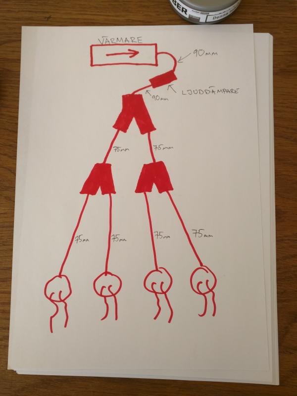

patrikflink    19
Tänkte göra så här. Ursäkta ritningar, men jag tror ni fattar.
ChristerN    156
Om du ska dra nya slangar så passa på att isolera dem på en gång. Finns särskilda isolerstrumpor att köpa eller så duger det med liggunderlag som fästs med buntband.
Ofta så drar man slangarna utmed sidorna i båten och där är det kallt (de tider när man behöver värmaren) och då orsakas onödigt mycket värmeförluster.
Om det ändå visar sig att du inte får önskad värme på vissa ställen kan jag rekommendera en lösning som jag fick mycket hjälp med i denna tråden.
Lycka till!
