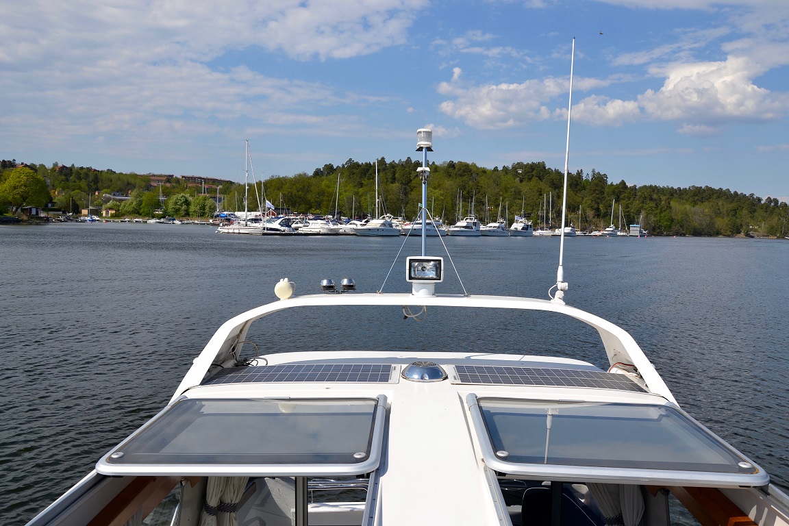

neubert 52 Postad 2 Februari , 2017 (redigerade) Funderar på att utöka effekten på solpanelerna från 2x35W till totalt 170W fördelat på de 2 befintliga samt en ny 100W alternativt 2st nya 50W. Max spänningen på de befintliga är 17,2V och de nya jag tittat på 17,6. Antar att den lilla skillnad inte gör speciellt mycket. Befintliga regulatorn är märkt med 10A. Är det max 10A ut till batteriet eller max 10A från panelerna? Kanske är helt ute och cyklar för räknar jag ihop datan som finns på dessa paneler så ger de små 2,03A och en 50W ny 2,84A som max. Är då uppe totalt i 9,74A vilket jag vet endast är fantasisiffor. Tar jag 170W/12V blir det 14,16A men det kanske är helt fel sätt att räkna!?! Sen tror jag mig att det blir bättre att köpa 2st 50W istället för 1st 100W. Alla paneler kommer vara placerade på taket och targabågen kommer skugga väldigt ofta (se bild) och det är därför jag vill satsa på större antal m2 för att kompensera bortfallet pga. bågen. Har stor yta akter om bågen Så om jag ska bena ut detta har jag två frågor... 1. Räcker min befintliga regulator? 2. Ska jag köpa 2st 50W eller 1st 100W? /N Redigerad 2 Februari , 2017 av neubert Dela detta inlägg Länk till inlägg Dela på andra webbplatser
