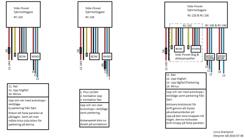

Mambo 64 Postad 31 Januari , 2017 Jag vet att denna fråga varit uppe tidigare men väljer att dra igång igen eftersom det var rätt länge sedan. Jag har ett 15 år gammalt Engbo ankarspel som redan har fjärrstyrning men själva fjärrkontrolldosan börjar bli dålig (förutom att den är klumpig). Att köpa ny original är dyrt så jag har funderat över en alternativ piratfjärrkontroll. Men som jag misstänker behöver då också mottagaren i ankarspelets styrning bytas. Är det någon som gjort någon sådan här operation och vad använde ni i så fall? Dela detta inlägg Länk till inlägg Dela på andra webbplatser

Lintott 1 688 Postad 31 Januari , 2017 En enkel eBay-fjärrkontroll och några reläer borde kunna ersätta ditt gamla. Visserligen inte IP-klassade men kan användas om man är försiktig. http://www.ebay.com/itm/1CH-433MHZ-Wireless-RF-Remote-Control-Switch-Transmitter-Receiver-DC-12V-10A-/281570715579?hash=item418eec27bb De här fjärkontrollerna brukar kunna ställas in i olika funktionalitet: * växlande till - från * aktiv när sändarknappen hålls inne Dela detta inlägg Länk till inlägg Dela på andra webbplatser
bhemac 2 859 Postad 31 Januari , 2017 DENNA har jag kört med ett tag, ska vara vattentät. Färg och storlek gör det lite svårare att slarva bort. Anledningen till att jag bytte var att originalfjärrren hade en funktion för att mata ut 20m kätting, lät ju bra men funktionen vara bara att ankarspelet gick ett visst antal sekunder. Logiken på knapparna var inte så bra vilket gjorde att det ofta rasslade ut en massa kätting när jag bara ville ha några meter. 2 Dela detta inlägg Länk till inlägg Dela på andra webbplatser

bhemac 2 859 Postad 31 Januari , 2017 Vad är den röda lilla knappen till. Hur är kopplingsschemat? Launch torpedo? Man sätter på/stänger av sändaren, när den är på lyser en röd LED. Barnsäkring? Mottagaren har 4 kablar, +, -, upp och ned. Kopplas på ankarspelsrelät. Ett tips är att mata relä och mottagare separat från den vanliga elpanelen via en brytare så relät tillräckligt med spänning och man riskerar inte att köra ut ankarkättingen av misstag. 1 Dela detta inlägg Länk till inlägg Dela på andra webbplatser

Georg_Ohm 4 665 Postad 31 Januari , 2017 Till förra båtens bandankarspel tillverkade jag först en fjärrkontroll med sladd. En liten elektronikbox, med en treläges återfjädrande strömbrytare, samt en bit femledad mjuk släpvagnskabel, endast tre ledare användes. Denna kopplades parallellt med original in-ut eller upp-ned strömbrytaren. det hela placerades nära akterspegeln så att jag kunde stå på badbryggan och manövrera. Flera år senare köpte jag en trådlös billig fjärrkontroll på Tradera, med två standardrelä kopplade över original strömbrytare funkade även denna jättebra, även om den inte var vattentät. jag tappade den en gång i saltvatten, men tog isär den, tog ur batteriet, sköljde med sötvatten, torkade ur och sedan funkade den u.a. Sedan kopplade jag Biltemas skyddade strömbrytare "bombfällarknapp" innan in-ut/ upp-ned strömbrytaren, för att förhindra ofrivillig fällning. Nuvarande båts ankarspel var redan utrustad med en svindyr 2000kr fjärrkontroll, den får vara kvar, trots att jag kanske inte har råd med en sådan... Dela detta inlägg Länk till inlägg Dela på andra webbplatser
neubert 52 Postad 31 Januari , 2017 Jag har också ett gammalt Engberg spel i min nya båten. Ett alternativ är att montera sleipners fjärr och mottagare för 3500-4000kr men beställde en fjärr med dubbla reläer från Kina för 200kr. Insåg sen att reläerna ger ut 12V vid slutning då det är kopplat internt och det funkar inte när det är minuskabeln som ska slutas för att autostppp och sköljläge ska fungera. Ett alternativ är att koppla in denna kontroll på kontaktor upp/ner som ska ha 12V+ men då funkar inte stoppen. Efter lite funderande så har ja nu beställt en fjädrande on-off-on knapp från Roco i IP-klass 66. Den tänker jag montera på akterdäck så jag kan nå knappen och ankarspelet samtidigt. Kommer koppla in den så jag har lagfart upp och sen ner funktionen. Detta innebär att jag fäller ankaret från styrplattan. Kan spänna upp ankaret därifrån. Vid avfärd kan jag ta in ankaret från styrplatsen med autostopp när ankaret når badbryggan. Nu kan jag lugnt manövrera ut ur viken, puttra iväg för att sedan gå ut på akterdäck och ta in det sista och samtidigt se att inget kommer i kläm. Detta är min arbetshypotes för jag har aldrig haft eller använt ankarspel. Provade dock idag funktionen med autostoppen på land. /N 1 Dela detta inlägg Länk till inlägg Dela på andra webbplatser

Jaspe 1 Postad 2 Februari , 2017 Går det bra att koppla fjärkontrollens styrbox parallellt med Engbos styrbox (på sockerbiten på Control panelen där kablagen från panelen med upp och ner pil kommer) ? Dela detta inlägg Länk till inlägg Dela på andra webbplatser

neubert 52 Postad 8 Februari , 2017 Går det bra att koppla fjärkontrollens styrbox parallellt med Engbos styrbox (på sockerbiten på Control panelen där kablagen från panelen med upp och ner pil kommer) ? Denna inkopplings instruktion har jag fått av Sliepner för Engbos ankarspel så det borde väl inte spela någon roll om du parallellkopplar vid denna box eller sockerbiten uppe vid kontrollpanelen. Bara du är säker på färgen! Nu är ju denna för Side-Powers fjärrmotagare men du har plintnummerna på Engbos styrbox samt funktion förklarat! /N Dela detta inlägg Länk till inlägg Dela på andra webbplatser
