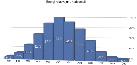

bhemac 2 858 Postad 31 Januari , 2017 En liten påminnelse om verkligheten, se diagrammet nedan. Använder man båten 2-3 mån per år ger solpanelerna rejält men använder man båten 6-9 mån så är de ganska värdelösa. Vindsnurror ger kanske 6-8A i snitt, oftast mindre. En timma dieselgenerator per dygn ger lika mycket, till skillnad mot den vanliga dieseln kan den köras när vi kränger dvs seglar. Ökar efterfrågan så kommer vi se fler, mindre elaggregat. Många kommer att klara sig utmärkt med batteri och elmotor, min bryggranne tex. Hans Vega har en diesel från 1972 så ett byte närmare sig. Batteri+elmotor skulle kosta ca hälften mot en ny diesel, då är valet enkelt. Men för många är nog det naturliga steget dieselelektrisk drift gärna kombinerat med ett batteri. Då kan man smyga in/ut i naturhamnarna eller tyst och sakta färdas vindstilla kvällar. Man behöver inte så stor diesel 5-10kW, behöver man momentant extra kraft så får diesel hjälpa till. Dela detta inlägg Länk till inlägg Dela på andra webbplatser
