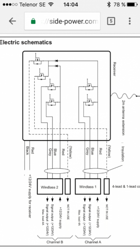

Micke9000 16 Postad 29 Januari , 2017 Hej. Har en fjärr med mottagare av märket Side Power RC-12E. När jag tittar på det gamla fjärr relät till ankarspelet så gjordar relät för drift upp och ner. När jag tittar på Side Powers elschema så beskrivs den gemensamma växlande funktionen som 12v+. Min tanke är att ffärrmottagaren har sin egna matning för att driva reläerna. Sedan kan man väl lägga en minus som växlande i funktionen? Med vänliga hälsningar Micke Dela detta inlägg Länk till inlägg Dela på andra webbplatser

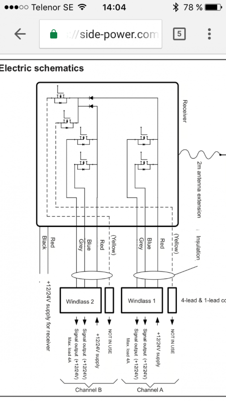

Micke9000 16 Postad 29 Januari , 2017 Bild på elschemat till Side Power enheten. Dela detta inlägg Länk till inlägg Dela på andra webbplatser
Thomas-1 310 Postad 30 Januari , 2017 Hej! Om jag begriper din beskrivning rätt så behöver din/dina ankarspelmotorer ha minus-anslutning på endera minuskabeln, alltså upp respektive ner men aldrig båda samtidigt - enligt skissens vänstra del?RC-12E verkar däremot styra på motsvarande vis fast med dubbla plus enligt skissen högra del?MOSFET:arna i din skiss tål bara 4A så de styr väl elmotorerna via yttre reläer? Att ändra nåt i själva RC-burken verkar trassligt, kanske kan du koppla om de yttre reläerna istället.Vore nog bra med en bild eller beskrivning på dessa.PDF RC-12E Dela detta inlägg Länk till inlägg Dela på andra webbplatser

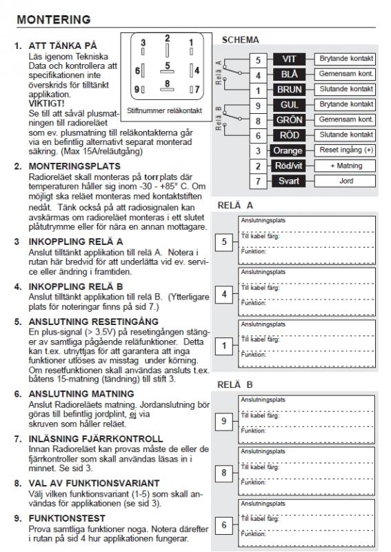

Micke9000 16 Postad 30 Januari , 2017 Det sitter ett relä modell RR120X idag. Bifogar ett schema. Som stiften är kopplade idag: 7, 4, 8 är kopplade till jord. 2 är 12v+ 1 är upp 6 är ner Mvh Micke Dela detta inlägg Länk till inlägg Dela på andra webbplatser

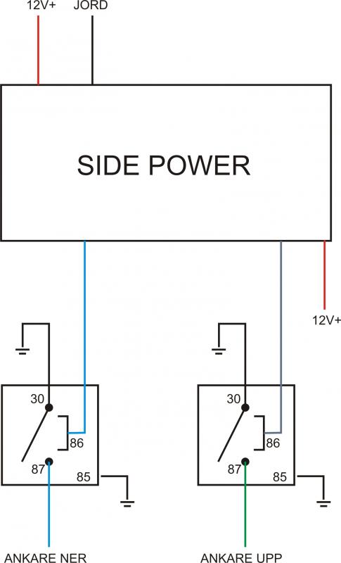

Micke9000 16 Postad 30 Januari , 2017 Om man ska vara säker kanske man skulle sätta dit ett par reläer just för att inte överbelasta styrenheten "max 4Ah" Gjorde en liten skiss. Denna skulle väl fungera? Dela detta inlägg Länk till inlägg Dela på andra webbplatser

Micke9000 16 Postad 10 Februari , 2017 Liten återkoppling. Gjorde som jag ritat i schemat, fungerar perfekt. Mvh Micke Dela detta inlägg Länk till inlägg Dela på andra webbplatser
