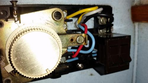

tottes 0 Postad 5 Mars , 2017 Jag har nu kopplat in värmaren i båten. Jag har kontrollerat så att överhettningskydd funkar. Det märkliga som händer, värmaren startar direkt dvs on/off knappen ger ingen påverkan. Glödstiftet blir varmt men pumpen ger inget livstecken. För att stänga av måste jag dra ur strömkabeln. Jag bifogar lite bilder, ngn här kanske kan se om det är felkopplat? Jag kopplade enl de handskrivna anvisningar som följde med.. Dela detta inlägg Länk till inlägg Dela på andra webbplatser
tottes 0 Postad 5 Mars , 2017 Kablaget som kommer från värmarens koppling. Grå 7 Svart 6 Gul 3 Röd som går in till on/off 1. Dela detta inlägg Länk till inlägg Dela på andra webbplatser
tottes 0 Postad 5 Mars , 2017 Värmarens kablage Vit/svart grön/svart + lila Gul svart Brun röd Dela detta inlägg Länk till inlägg Dela på andra webbplatser
