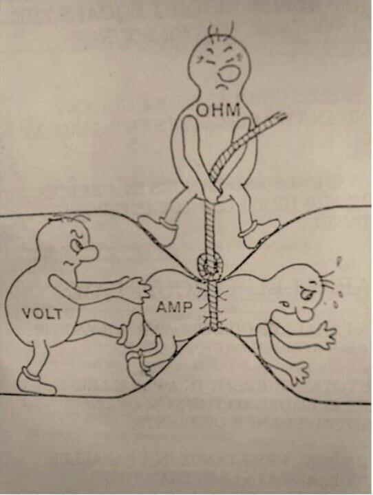

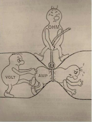

Georg_Ohm 4 665 Postad 27 Januari , 2017 (redigerade) Egentligen borde jag väl inte känna något motstånd av skriva något i denna tråden... Men det är andra som redan uttryck sig väl. Lägger till iallafall en pedagogisk bild. Redigerad 27 Januari , 2017 av Georg_Ohm 2 Dela detta inlägg Länk till inlägg Dela på andra webbplatser

bhemac 2 859 Postad 28 Januari , 2017 Lägger till iallafall en pedagogisk bild. Pedagogisk vet i fasen. Det ser ut som den otäcke VOLT tänker utnyttja AMP med god hjälp av OHM. I verkligen är en stor VOLT den verkliga vännen, ju större desto mindre blir AMP som då inte fångas i den elaka OHM's grepp. Dela detta inlägg Länk till inlägg Dela på andra webbplatser
Thallatha 867 Postad 28 Januari , 2017 (redigerade) Egentligen borde jag väl inte känna något motstånd av skriva något i denna tråden... Men det är andra som redan uttryck sig väl. Lägger till iallafall en pedagogisk bild. Det var en tänkvärd bild. Jag stal den, sparade den på min hårddisk och döpte filen till Georg_Ohm´s Lag Redigerad 28 Januari , 2017 av Thallatha Dela detta inlägg Länk till inlägg Dela på andra webbplatser
