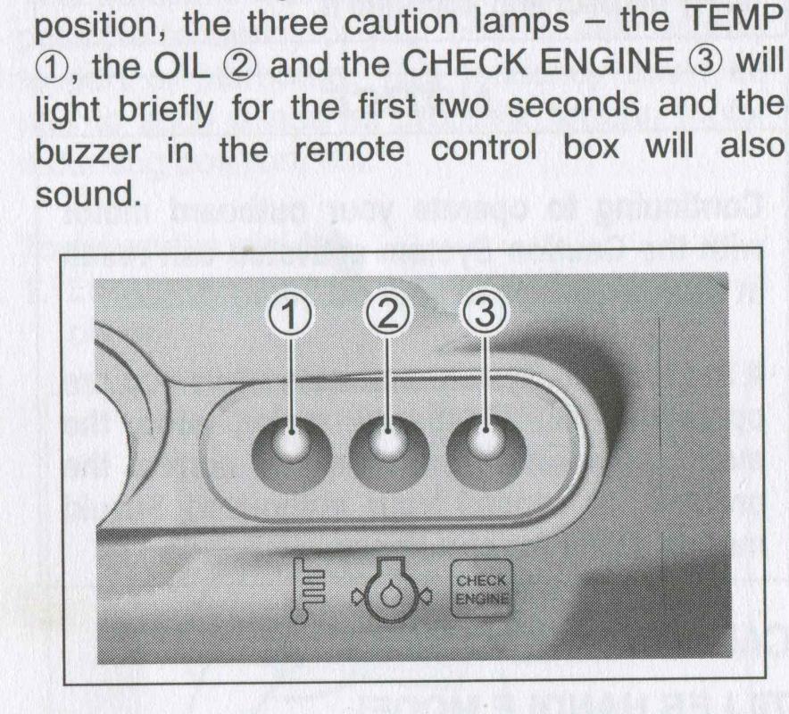

Tirill 22 Postad 19 Januari , 2017 På SUZUKI DF 25/30A 2016 årsmodell finns det bl.a. en "Check Engine" lampa på framsidan. Den skall enligt uppgift kunna tala om vad som är "fel" genom en serie med blink-koder. Dock att översätta dessa blinkningar till orsak verkar inte enkelt. Har letat på nätet utan framgång, och tom hört av den handlaren där jag köpte motorn utan framgång (underligt!!) Instruktionsboken säger inget om detta. Någon som har en översättningstabell mellan dessa blink-koder/problem eller vet var på nätet en sån är att hitta??? Dela detta inlägg Länk till inlägg Dela på andra webbplatser

Tirill 22 Postad 19 Januari , 2017 KurtDet sitter tre röda lysdioder fram på motorn, En för Oljetryck, En för Kylvatten och en för "Check Engine"Den för oljetryck används oxå som på en del andra SUZUKI motorer för att hålla koll på drift timmarna och lysa när det är dags för service.Min motor som har rorkult har ingen summer som tutar vid problem. Dela detta inlägg Länk till inlägg Dela på andra webbplatser

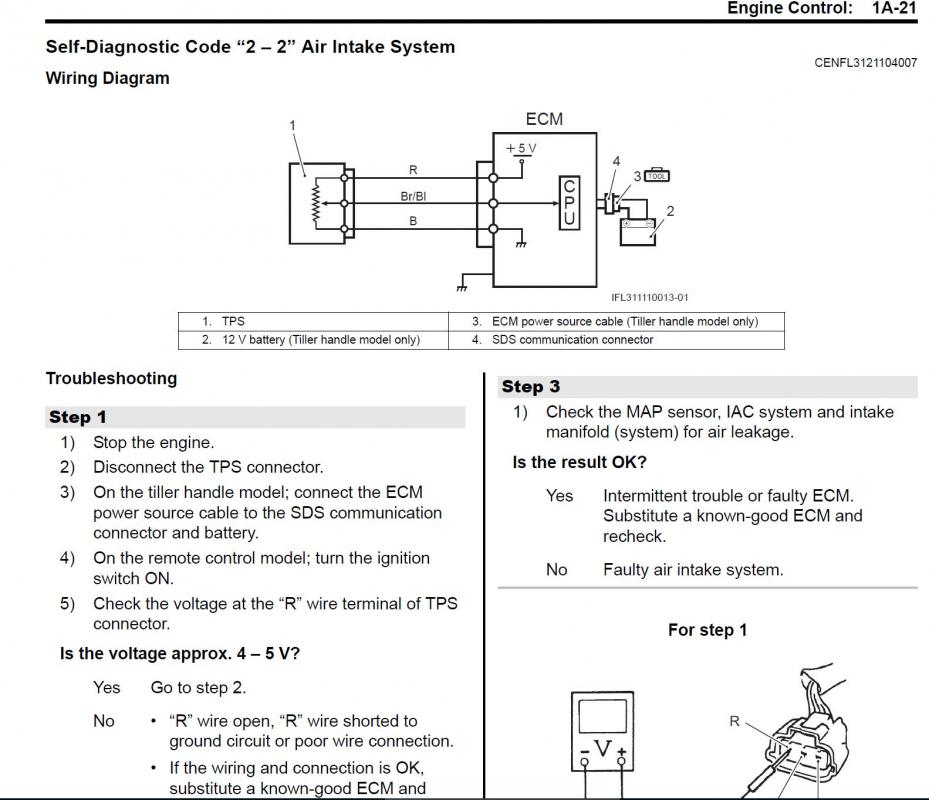

Tirill 22 Postad 27 Januari , 2017 Ja, så här ser då felkodstabellen ut.....2+2 ser ut att betyda "AIr Intake System"...men vad månde det vara då...?Jag fick köpa en verkstadshandbok på CD från Canada av alla ställen för att få tillgång till denna tabell.... Dela detta inlägg Länk till inlägg Dela på andra webbplatser

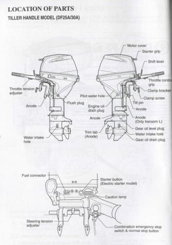

batelektriker 21 Postad 27 Januari , 2017 Hej! Om det finns luftfilter kanske kolla på den? Mvh Kurt Vilen Stockholms Marine El båtelektriker.se Dela detta inlägg Länk till inlägg Dela på andra webbplatser
batelektriker 21 Postad 27 Januari , 2017 Hej! Om det är rätt motor så se nummer 16 på bilden. Mvh Kurt Vilen Stockholms Marine El båtelektriker.se Dela detta inlägg Länk till inlägg Dela på andra webbplatser
Tirill 22 Postad 28 Januari , 2017 Ja, efter att ha läst lite fram o tillbaka i manualen så verkar kriteriet för att den felkoden skall ges vara att motorn går på ett för högt varvtal i förhållande till gaspådraget (dvs TPS sensons värde) TPS= Thottle Position Sensor. Denna skulle då kunna tänkas vara trasig och det är visat hur man kan mäta denna potentiometergivare......Jag tror dock mer på att när jag fick denna signal så var det nästan 10 grader kallt ute och motorn blev lite förvirrad en stund innan den stabiliserade sig. Vi får se om det blir kallt igen.... 1 Dela detta inlägg Länk till inlägg Dela på andra webbplatser
