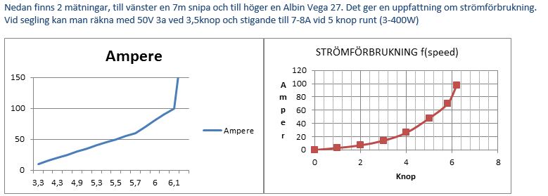

bhemac 2 859 Postad 22 Januari , 2017 Exempel med lithium Batteri. Batteri använt i exemplet http://www.batteriexpressen.se/product.html/lithium-ion-batterilifepo4-128v/40ah-med-pcm-kan-seriekopplas-till-max48v?category_id=370 Batteriet är på 12V 110Ah och är byggt för att kunna seriekopplas och parallell kopplas. 16st batteriet ger oss 51,2V 440 Ah Pris: 20 105*16 = 321680 Kr Vikt 253Kg Exempel med AGM Batteri. Batteri använt i exemplet http://www.batteriexpressen.se/product.html/partsmart-agm-181ah?category_id=357 Batteriet är på 12V 181Ah. 16st batteriet ger oss 50V 724 Ah, med 80% urladdning 580AH användbar kapacitet. Pris: 5894 * 16 = 94304 Kr Vikt 880kg Helt fel LiFePo4 batterier, därför är det så viktigt att hitt riktiga, seriösa leverantörer som kan detta, inte bar säljer för att det ligger i tiden. https://www.ev-power.eu/Sinopoly-40Ah-300Ah/SP-LFP400AHA-Lithium-Cell-LiFePO4-3-2V-400Ah.html?cur=1 16st 400Ah@3,2V, det är visserligen 10% mindre än exemplet ovan me totalpriset är ca 95tkr 20kWh batteri är väldigt mycket, få båtar har så mycket. En båt i 30' klassen behöver kanske 3kW elmotor. Ska man ta ut 80% av ett AGM-batteri så klarar batteriet ca 200 urladdningar, LiFePO4 klarar minst 10 gånger mer så över tid är AGM 10 gånger så dyrt. 1 Dela detta inlägg Länk till inlägg Dela på andra webbplatser
marhag 7 Postad 23 Januari , 2017 Helt fel vill jag inte hålla med om. Jag valde dessa batterier som exempel eftersom de kan seriekopplas vilka alla batterier av denna typ inte kan. De är vanliga att man använder utomlands i denna typen av installationer och de har inbyggd PCM modul vilket några tillverkare rekommenderar i den miljö som en båt är istället för en extern modul. Däremot så var det trevligt att se att priserna har börjat gå ner hos leverantörerna och låt oss hoppas att detta fortsätter. Gällande hur stor bank man behöver så skulle jag vilja visa denna bifogade fil. Detta är mätningar gjorda från två båtar med elmotor installerad. Det är inga beräknade siffror. Så ifall någon har en liknande båt så kan ni se här hur långt ni kommer beroende på fart och batteri bank. Mätningarna är gjorda i lugna vatten så i öppna vatten så blir förbrukningen antagligen högre. Där är också med en siffra om hur mycket ström man får tillbaka vid segling ifall man använder systemet för att ladda batteribanken. Dela detta inlägg Länk till inlägg Dela på andra webbplatser
forgus31 139 Postad 23 Januari , 2017 Skulle behövas spänningen också för att få koll på energi och effekt.alltid intressant med praktik. Då famlar man inte i teorin rosa skimmer längre. Säljsnack och drömmar är ibland alltför positiva. Dela detta inlägg Länk till inlägg Dela på andra webbplatser
