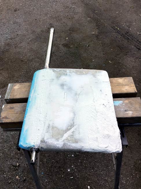

Kronvik 167 Postad 12 Juni , 2019 Nu, på grund av experimentlusta sparkar jag liv i min gamla tråd. Då vi precis skaffat båten svängde den ibland nästan inget alls, och det kunde stå som en fontän med vatten bakom båten, då man styrde dikt styrbord, och drog på lite gas. Det visade sig att en roderutslagsbegränsare trillat bort. Då jag begränsade roderutslaget till ungefär 35 grader åt vart håll, blev det bättre. Fortsättnigsvis har jag irriterat mig över Nimbusens begränsade styrförmåga, och beslöt i vintras att det skall göras nåt åt saken i vår. Rodret borttaget, och en skiss över modifieringen inritad på matrisskrivarpappret. ca20% av rodrets yta kommer att vara framför hjärtstocken efter denna ombyggnad. Fram med vinkelslipen för att ta bort bottenfärgen: Det tog en stund att få bort färgen, och att försöka göra ytan slät så gott det gick. Och Attans, vad det började klia på armarna! 2 Dela detta inlägg Länk till inlägg Dela på andra webbplatser
Kronvik 167 Postad 12 Juni , 2019 Ombyggnadsarbetet utfördes med två olika tekniker, ifall man kan kalla det tekniker. Framkanten på rodret gjordes av en bit polyuretanplatta, som snickrades till för att passa runt rodrets framkant. Polyuretanet limmades fast med glasfiberspackel från en ny burk, det där lösaste :). En liten "form" byggdes upp med brunt paketeringstejp och en remsa polyuretan. Formen fylldes sen med glasfiberspackel. Framkantens skarv mot rodret spacklades också litet. Här är resultatet före slipning. 1 Dela detta inlägg Länk till inlägg Dela på andra webbplatser
Kronvik 167 Postad 12 Juni , 2019 Då rodret var färdigspacklat och slipat, kunde plastarbetet påbörjas. Jag skruvade fast rodret i skruvstädet. Klippte sen till glasfiberduk, så det skulle räcka till tre lager runt hela rodret. Mitt gamla polyesterharts hade blivit till klimpsoppa, så jag måste inhandla litet nytt. Jag blandade 400 ml harts, och satte i exakt 2% härdare på ögonmått. Det funkade så bra, att en tredjedel härdade i burken, lämpligt då jag hade lagt två lager. Efter en skvätt nyblandat, och ett sista lager duk, ser rodret nu ut såhär: Resultatet är helt okay men det blir givetvis att spackla litet. De blå strecken är det jag ritade på duken då jag klippte till. Det gör inget. Rodret kommer att vara under vattnet hela sommaren, och det skall bli svartmålat efter några varv epoxy. 2 Dela detta inlägg Länk till inlägg Dela på andra webbplatser

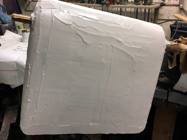

Kronvik 167 Postad 19 Juni , 2019 (redigerade) Vidare uppdatering om roderprojektet: Efter glasfibret kommer spacklet. Eftersom epoxyspacklet jag fick tag i härdar på 20 timmar, vill man ju inte spackla många gånger, så efter en rejäl behandling ser rodret ut som en glass. Naturligtvis blev det ett par missar, så det blev att spackla lite mera, och sen vänta ett dygn till. På spacklet kom ett par varv Hempel Light Primer epoxygrundfärg. Observera bakkanten på rodret, som har ett kantigt avslut. Eftersom man inte kan ha en knivskarp bakkant på rodret, så är ett kantigt avslut som detta en bra lösning. (Jämför rodren på en SaabJ35 Draken). Borde bara det ge bättre roderrespons, då bakkanten förr var rund Efter grundfärgen blev det ett par varv bottenfärg. Hempel EcoPowerCruise, självpolerande giftfri färg som vi använt i flera år. Redigerad 19 Juni , 2019 av Kronvik 1 Dela detta inlägg Länk till inlägg Dela på andra webbplatser
