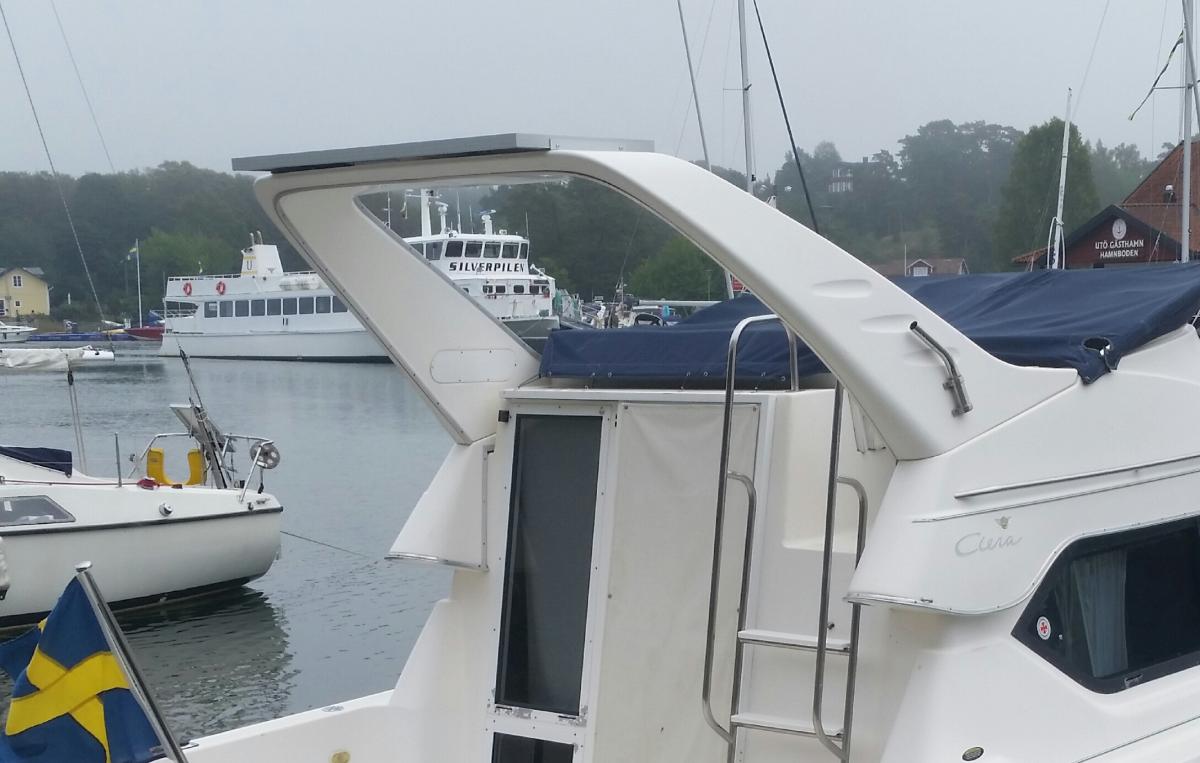

Rob75stal 7 Postad 28 Januari , 2017 (redigerade) Ang placering så placerade jag en 100w på targan på vår Bayliner 2858 -98, blir högt och inte ivägen. Tog bort tv-antennen och gösstaken för att få plats med panelen, tillverkare ny gösstak i alu som skruvas i bakkant av panelens alu-ram. Blir ev lite skugga av gösstaken men beräknas oftas bli på kvällen. Tv-antennen har jag inte löst ännu.. Redigerad 28 Januari , 2017 av Rob75stal Dela detta inlägg Länk till inlägg Dela på andra webbplatser

bhemac 2 858 Postad 29 Januari , 2017 Den bästa lösningen är nog att antingen använda befintlig targa eller bygga en ny. Rostfria rör är jättebra men 25mm kapellrör av aluminium går också utmärkt. Montera panelerna horisontellt med några graders vinkel så regnvatten rinner av. Tycker man det är fult med solpaneler på en targa? Köp ett elverk. Dela detta inlägg Länk till inlägg Dela på andra webbplatser
Kjellman 31 Postad 29 Januari , 2017 Finns det någon som kan lägga upp bild på hur ni har löst det med att sätta solpanel på targabågen på motorbåt. Jag tänkte lösa det på min fairline till våren och nyfiken på hur ni har löst detta! 1 Dela detta inlägg Länk till inlägg Dela på andra webbplatser

bhemac 2 858 Postad 2 Februari , 2017 Mina solpaneler (som sitter permanent) är monterade med rostfria gångjärn, popnitade i solpanelens ram och skruvade i däck. Sprintarna är utslagna och ersatta med skruv och mutter för att panelen ska kunna demonteras. Nästa gång blir det nog hänglåsöverfall med en pistolhake istället för hänglås. http://www.biltema.se/sv/Bat/Monteringsdetaljer/Ovrigt/Hanglasoverfall-2000017725/ Dela detta inlägg Länk till inlägg Dela på andra webbplatser

Promod 18 Postad 5 Februari , 2017 (redigerade) Hej! Jag placerade också solpanelerna på targabågen med reglerbara Noafästen på grabbräcken. Med vänlig hälsning David Redigerad 5 Februari , 2017 av Promod Dela detta inlägg Länk till inlägg Dela på andra webbplatser
