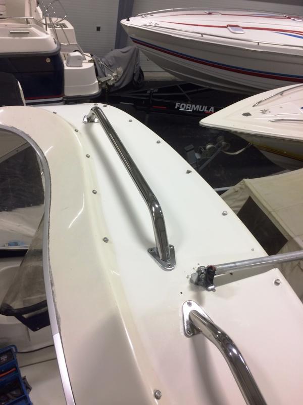

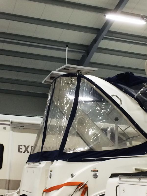

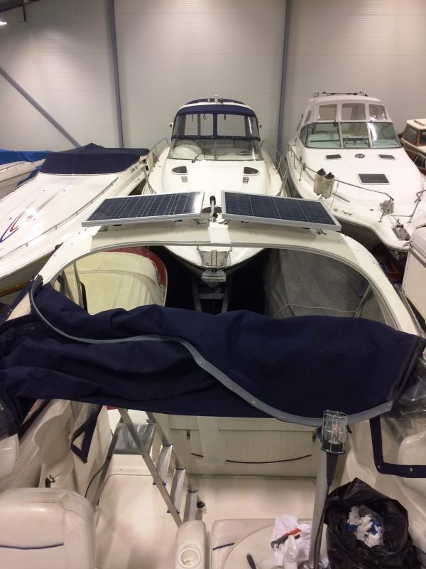

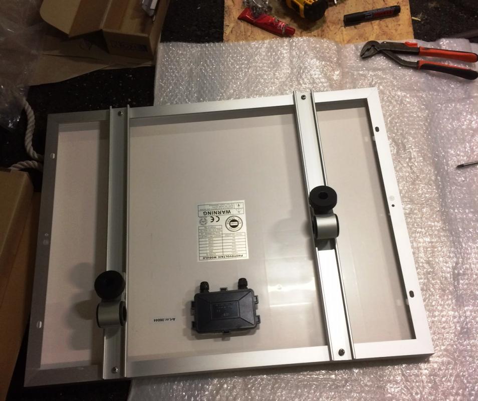

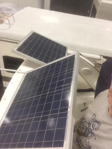

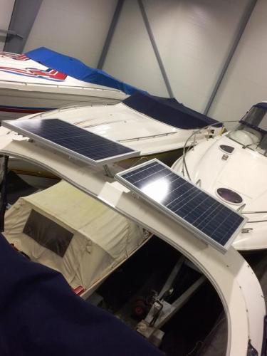

Promod 18 Postad 6 Februari , 2017 Lägger upp lite bilder som jag tog i samband med att jag monterade solpanelerna på targabågen. Jag använde två uppsättningar - Solpaneler 50W - Grabbräcken 75 cm - Noa justerbara panelfästen Panelerna kan justeras både framåt och bakåt i liggande läge på räckena samt vinklas helt upp till vertikalt läge mot både fören och aktern. 1 Dela detta inlägg Länk till inlägg Dela på andra webbplatser
Promod 18 Postad 6 Februari , 2017 Lägger upp lite bilder som jag tog i samband med att jag monterade solpanelerna på targabågen. Jag använde två uppsättningar - Solpaneler 50W - Grabbräcken 75 cm - Noa justerbara panelfästen Panelerna kan justeras både framåt och bakåt i liggande läge på räckena samt vinklas helt upp till vertikalt läge mot både fören och aktern. Kabeldragningen är kvar att göra och planeras ske i targabågen, tar tacksamt emot tips om genomföring m.m. inför det jobbet Dela detta inlägg Länk till inlägg Dela på andra webbplatser
ChristerN 2 292 Postad 6 Februari , 2017 Lägger upp lite bilder som jag tog i samband med att jag monterade solpanelerna på targabågen. Jag använde två uppsättningar - Solpaneler 50W - Grabbräcken 75 cm - Noa justerbara panelfästen Panelerna kan justeras både framåt och bakåt i liggande läge på räckena samt vinklas helt upp till vertikalt läge mot både fören och aktern. Kabeldragningen är kvar att göra och planeras ske i targabågen, tar tacksamt emot tips om genomföring m.m. inför det jobbet Ser bra ut. Om du redan har hål i targabågen så skulle jag bara linda rejält med vulktejp runt det område på kabeln där den går in i hålet. 1 Dela detta inlägg Länk till inlägg Dela på andra webbplatser
Promod 18 Postad 10 Februari , 2017 En kontrollfråga. Visst parallellkopplas solpanelerna? Dela detta inlägg Länk till inlägg Dela på andra webbplatser
Northtorp 13 Postad 10 Februari , 2017 Absolut det bästa, om en panel skuggas fortsätter de andra att leverara. Seriekoppling - tänk julgransbelysning, skruva ur en lampa och alla lampor slocknar. 1 Dela detta inlägg Länk till inlägg Dela på andra webbplatser
