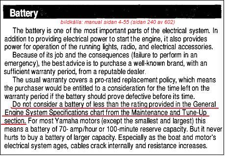

Thomas-1 310 Postad 9 Januari , 2017 Finns en verkstadsmanual* hos boatinfo.no där det enligt bilden nedan stipuleras 70 Ah eller mer - utom för de minsta motorerna. Avsnitt 4 handlar om det elektriska och på sidan 4-42 beskrivs detaljer om elektroniken (Yamaha Microcomputer Ignition System YMIS).Brukar väl ofta vara just mikrodatorer för styrning av motorns funktioner som kräver rejäl batterikapacitet. Yamaha är nog inget undantag därvidlag. Skulle alltså inte heller chansat på nåt litet MC-batteri utan hållit mig strikt till motortillverkarens rekommendation. [När exempelvis startmotorn lastar ner batteriet kan datorn få "näringsbrist" och svårt att . Då kopplas den visserligen ur och reservsystem tar över, men problem kan ändå uppkomma. Förmodligen särskilt om spänningen ligger och flaxar runt värdet då reservsystemet kopplas in och ut?] (*) Gäller Yamaha 1984-1996, alla motorstorlekar. Dela detta inlägg Länk till inlägg Dela på andra webbplatser
