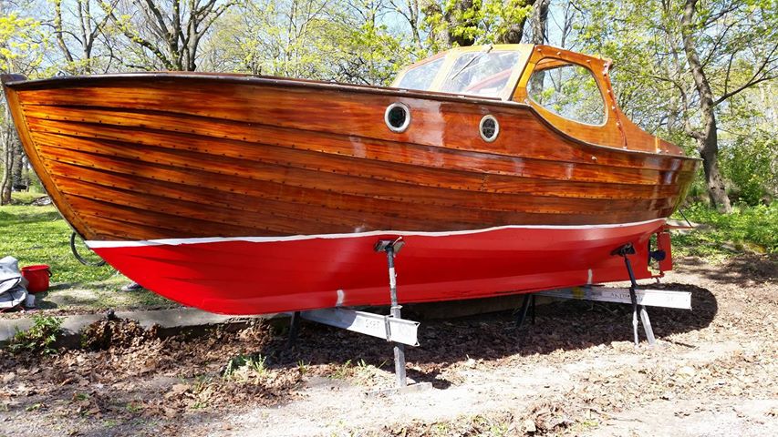

Lilla_K 0 Postad 14 Februari , 2017 Nu har det ju fått ett tag sedan sist och det har iaf hänt lite! Börjat mattslipa borden vilket går mycket enklare och med bättre resultat i år eftersom jag använder en slipmaskin, gäller bara att vara försiktig vid hörn och kanter!Jag har riktigt mycket beslutsångest om jag ska betsa det område jag renslipat eller inte. Har knappt använt bets tidigare i livet och har därför lite svårt att veta resultatet och om det behövs. Kastar in en bild från fören, kommer bara slipa babord sida (pga lacksläpp) och vill såklart att det ska bli så likt styrbord sida som möjligt.Vad säger ni med mer erfarenhet, bets eller inte bets? Kanske ser oljan till att mörka det hela tillräckligt? Dela detta inlägg Länk till inlägg Dela på andra webbplatser
Peter_K 4 075 Postad 14 Februari , 2017 Fläckvis betsning brukar inte bli så bra...Saken är så här.Om du oljar så kommer träet att mörkna. Anledningen till att man betsar är för att motverka att solen gör träet ljusare, dvs man skall betsa träet till sin egen färg - men jag tycker då du skall göra det på HELA listen runt båten. Om du INTE gör det är det bättre att skippa betsen tycker jag. Dela detta inlägg Länk till inlägg Dela på andra webbplatser
