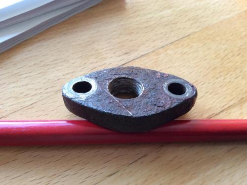

Barmeister 4 Postad 17 December , 2016 Okej nu ska jag försöka klura ut set hela, absolut främst för mig själv! Tog nu isär befintlig givare från en form av bricka som i sin tur satt mot motorblocket via två skruvar. (Till saken hör att jag allltid trott att givaren varit lika stor som ett tändstift; har bara sett en sådan på bild.) Se nu bifogade bilder: Är det en givare som någon försökt sätta ihop med en bricka som sedan ska fästas mot motorblock? Är denna bricka en efterhandskonstruktion? Eller ska det finnas en gänga i motorblocket från början till givaren? Dela detta inlägg Länk till inlägg Dela på andra webbplatser
Lintott 1 686 Postad 17 December , 2016 Är det en givare som någon försökt sätta ihop med en bricka som sedan ska fästas mot motorblock? Är denna bricka en efterhandskonstruktion? Eller ska det finnas en gänga i motorblocket från början till givaren? Att din givare varit konstigt installerad inser du nog när du demonterat och sett att givaren varit fäst med Plastic Padding. Det är ju tydligt att någon gjort en speciallösning för att få fast givaren. Du får nog berätta vad du har för motor om du ska få några vettiga svar på din andra och tredje fråga. (Det normala är ju att givaren är inskruvad i en gänga i blocket, men motortyp behövs för att det inte ska bli gissningar.) Om det finns en gänga någonstans på din motor så har du sedan kvar problemet att täta hålet efter nuvarande installation. Men det går kanske att lösa med en skruv (tänkte skriva bult men det kan ju bli kontroversiellt) och mutter med lämplig tätningsbricka. Dela detta inlägg Länk till inlägg Dela på andra webbplatser
Eld- 508 Postad 17 December , 2016 Du får nog berätta vad du har för motor om du ska få några vettiga svar på din andra och tredje fråga. (Det normala är ju att givaren är inskruvad i en gänga i blocket, men motortyp behövs för att det inte ska bli gissningar.) VP B30 har TS skrivit högre upp i tråden... Dela detta inlägg Länk till inlägg Dela på andra webbplatser
Rollen 498 Postad 17 December , 2016 Givaren är monterad på rätt ställe. I original sitter den monterad i en gängad mässingsfläns. Din givare är inte original. Den har en 1/8" rörgänga. Jag ser inte om det finns någon gänga i flänsen du har. Om den har en rörgänga, förmodligen 1/4", kan du montera en förminskning i flänsen, så att givaren passar. Om det inte finns någon gänga kan man silverlöda en förskruvning i hålet. Har du kollat om givaren fungerar? Dela detta inlägg Länk till inlägg Dela på andra webbplatser

Barmeister 4 Postad 18 December , 2016 Har nu skrapat lite på det ni kallar flänsen och hittade nu gängor, även om de inte såg helt friska ut. Så troligen har någon försökt sätta fast givaren med något fyllnadsmaterial för att få det tätt. Jag kommer att köpa ny givare, får se om hålet i flänsen går att matcha den nya. Passar på att fråga då jag är helt okunnig om hur givare och mätare kopplas samman. Hur går det hela från motor/givare till instrumentbrädan? Dela detta inlägg Länk till inlägg Dela på andra webbplatser

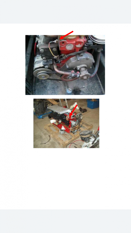

Barmeister 4 Postad 18 December , 2016 Inte min motor och bästa bildkvalitén jag hittade. Undre bilden är mest lik min. Pilarna visar vart givaren ska sitta. Dela detta inlägg Länk till inlägg Dela på andra webbplatser
Pentax 724 Postad 18 December , 2016 Bra med bild, men blir för nära, var någonstans sitter den där anslutningen, verkar vara på sidan av motorblocket? I min värld borde givaren sitta här. Bakkant på toppen Bilmotor, givare i bakant topp. Marin framkant topp. Lite generellt svar. Dela detta inlägg Länk till inlägg Dela på andra webbplatser
Barmeister 4 Postad 18 December , 2016 Bra med bild, men blir för nära, var någonstans sitter den där anslutningen, verkar vara på sidan av motorblocket? I min värld borde givaren sitta här. Bakkant på toppen Bilmotor, givare i bakant topp. Marin framkant topp. Lite generellt svar. Var det också någon regel när det gällde grönmålade och rödmålade motorer? Dela detta inlägg Länk till inlägg Dela på andra webbplatser
Pentax 724 Postad 19 December , 2016 Röd: bnsin Grön: Deisel Dela detta inlägg Länk till inlägg Dela på andra webbplatser
Rollen 498 Postad 19 December , 2016 Inte min motor och bästa bildkvalitén jag hittade. Undre bilden är mest lik min.Fil 2016-12-18 22 33 47.png Pilarna visar vart givaren ska sitta. Den övre bilden är en B20-motor. Då sitter givaren alltid i framänden av toppen, när det gäller marinmotorer. Dela detta inlägg Länk till inlägg Dela på andra webbplatser
