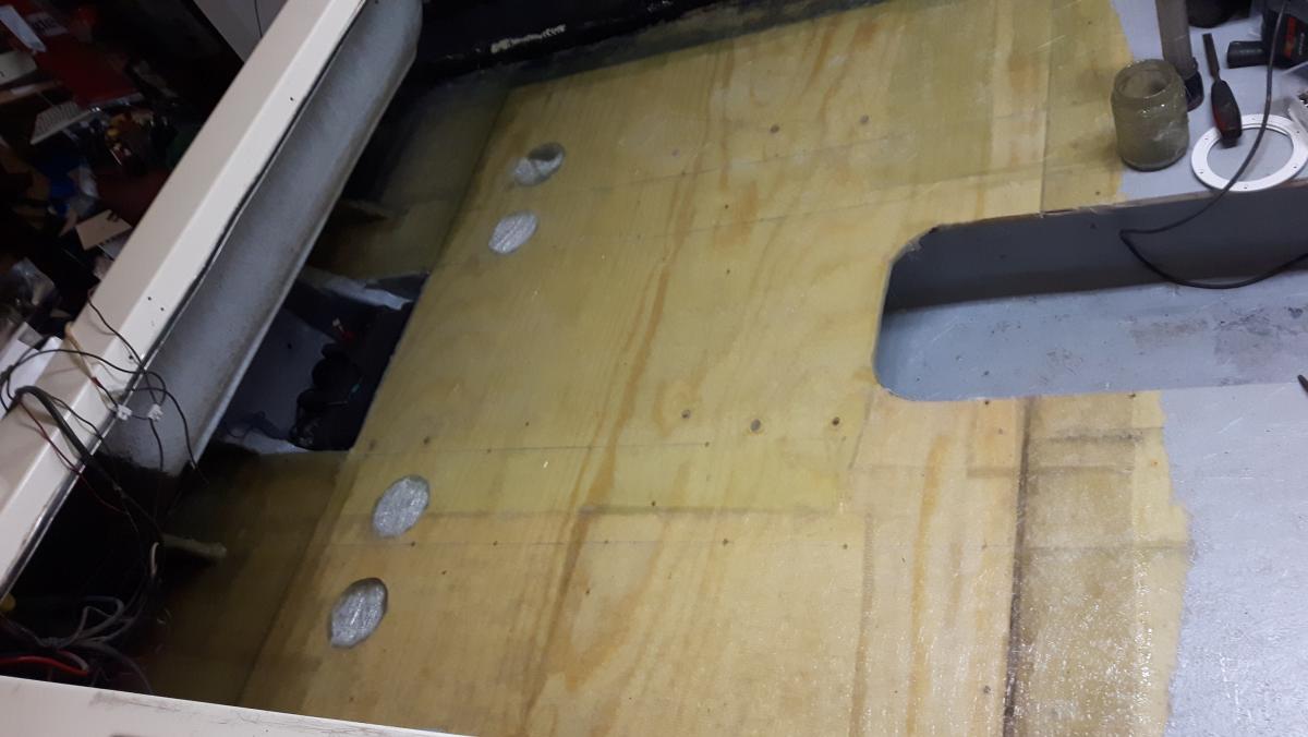

Blev lite till gjort igår och nu på morgonen,har även mallat av främre durkskivan och plastat undersidan.
Blir två lufttäta skott på var sida  i stringerna ,samt att durken blir på stora delar dubbel.

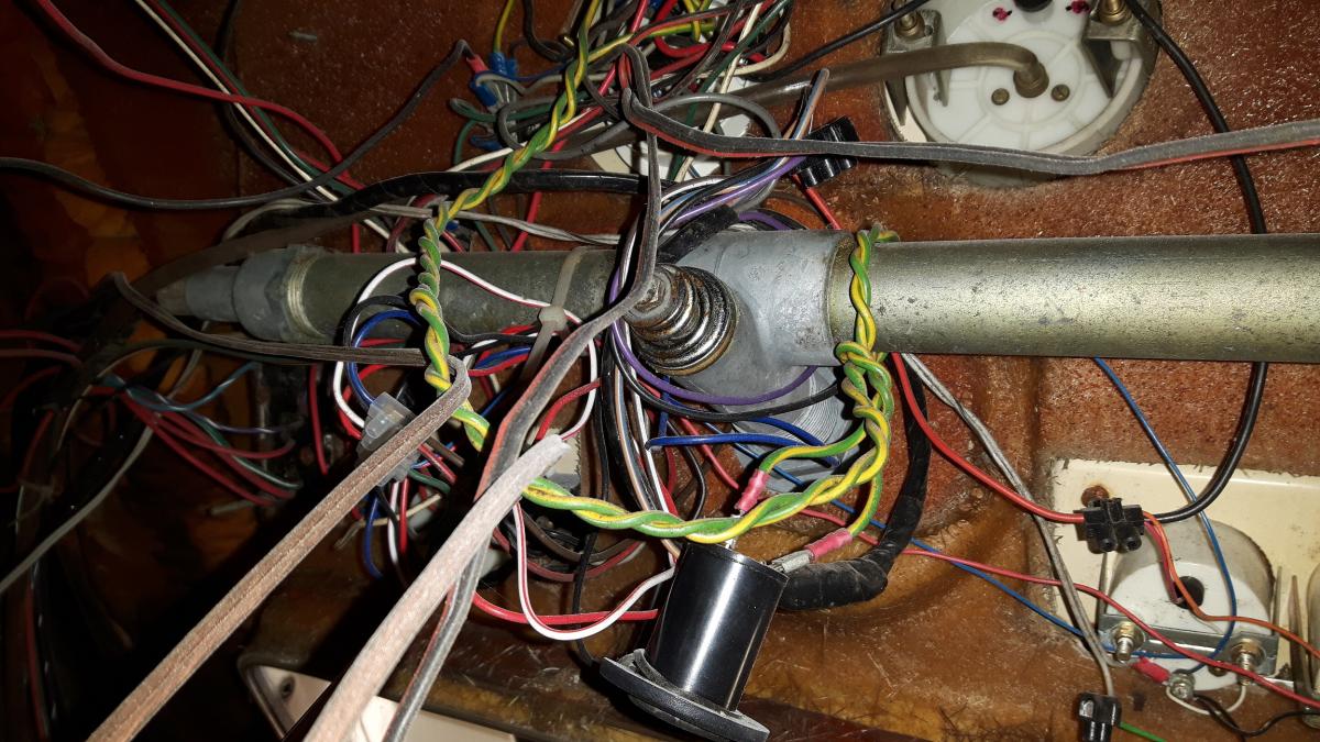

Är det någon som sett denna typ av styrning,är ju typ kuggstång.Den kärvar så jag måste plocka isär den o kolla upp.

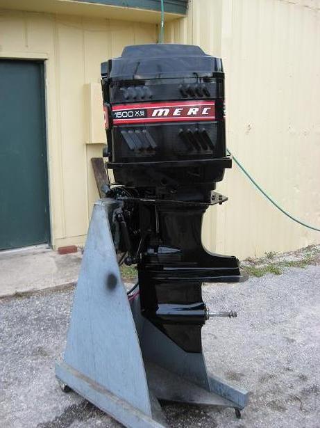

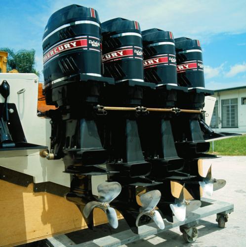

Problemet är ju att dessa börjar bli svåra att hitta,och jag bör då försöka hitta en 85-86 då 83 var en brytpunkt hur effekten mättes.Så här ser min ut
Sen kan man ju drömma om XS,BP,Twister
BP är ju bara för mycket
Eld-    204
Man backar väl inte med tävlingsbåtar? Man ska nog vara glad om det överhuvudtaget finns växel, som kan manövreras vid körning, på racingbåtar. (Och inte bara en crash box.)

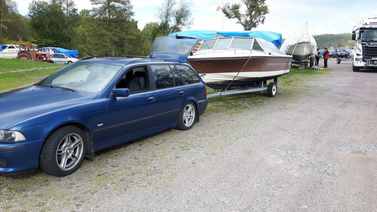

Så här såg den ut vid köp
Och kommer jag bara i närheten av detta är jag helnöjd,dock lång väg dit

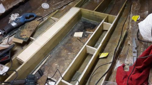

post-110064-0-80168100-1482398211_thumb.jpgDurken är till större delen klar,men nu kommer det tidsödande mötet med akterspegeln.
Båten är klassad för 180hp idag men jag kommer att förstärka spegeln med fyra knän samt dubbel durkskiva 24mm,så då bör den lätt klara 250hp om man blir sugen.
trucker1    11
Har spenderat många timmar på mötet med akterspegeln och 75% är klart,denna båt hade enbart stringersarna plastade mot spegeln och dom gick ju inte särskilt högt ändå är den specad för 180Hp.
Nu däremot sitter det 2st  40mm ganska långa knän +2st 20mm och allt plastat med 4lager 450grams matta åt alla håll.Min spontana känsla är att 300Hp borde vara helsäkert.

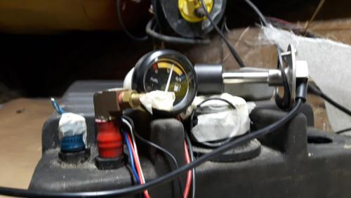

trucker1    11
Då kom givaren med dhl igår,350:- inkl frakt får väl anses som godkänt.
Kollade även upp så den stämmer med vad som finns i tanken,givaren är en mod 0-190 ohm och funkade kanon med mätaren.Amerikanska båtar brukar annars ha 20- 300ohm men min mätare är utbytt mot europastandard.post-110064-0-32845400-1483189485_thumb.jpg

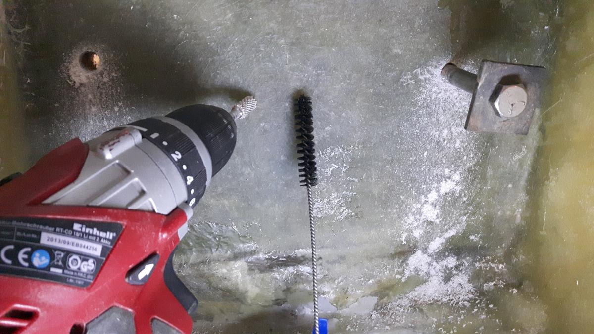

Fixat lite till idag bla fräst hålen till motorn,har sett många som har för bråttom med detta och som ett brev på posten har man en blöt och ruttnande transom/akterspegel om x antal år.
Om man gör så här så är oddsen betydligt bättre.
1 Kolla hur fet din bult är i mitt fall 13mm
2 Fräs upp hålet ca 2mm till i mitt fall 15mm
3 Mulla in polyester till plyfan är mättad
4 Blanda peanutbutter och gör hålet mindre än det var
5 Borra till "din" bult med sugpassning,tänk på att använda bra tätningsmedel.

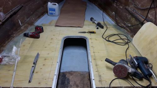

trucker1    11

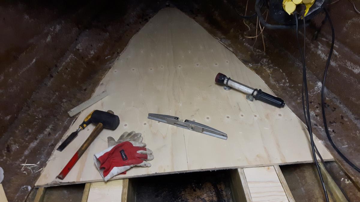

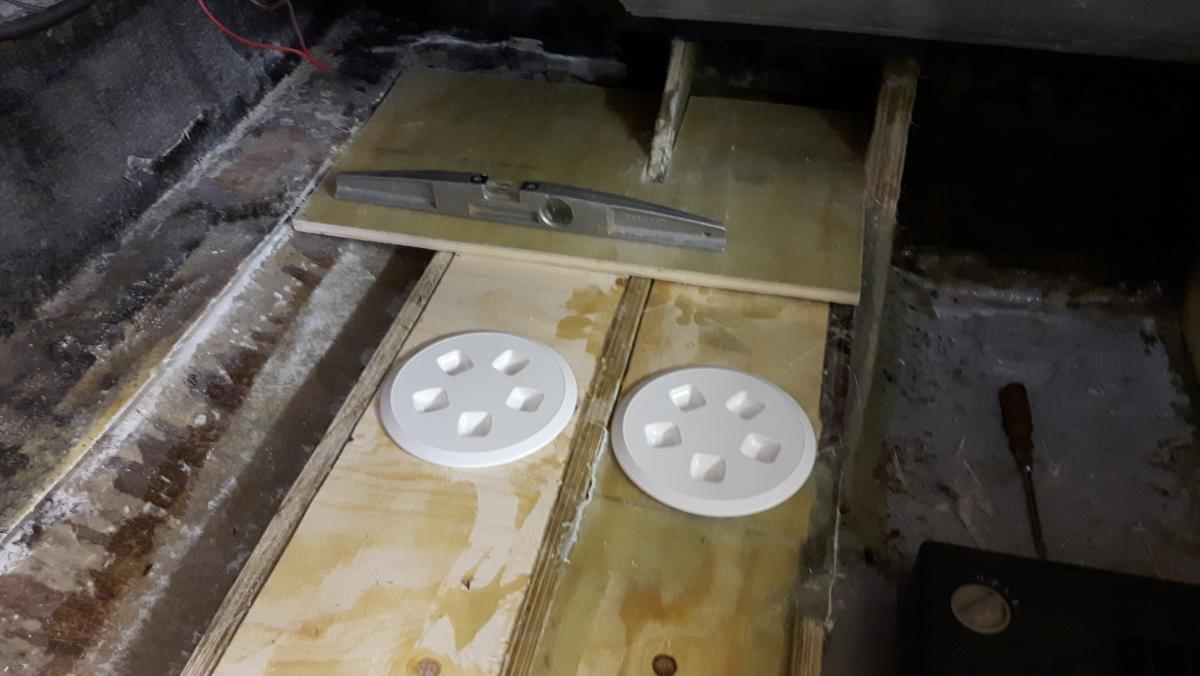

Testmontering av tanken passade som en handske :D lite slipning av vassa kanter innan sista durken läggs på.
Gäller att tänka på allt innan skivan plastas fast,blir bara bak som är öppen vid anslutningar.
trucker1    11
Dags att fira med en öl ,har just lagt dit sista durkskivan och plastat fast den.
Detta har gått åt på denna båt
Polyester  ca 50lit
Matta 450g och 600gram ca 30kg
Plyfa tror det blev 4 skivor
Lite putsning och färg sen ska infästningen till sidoklädsel bytas

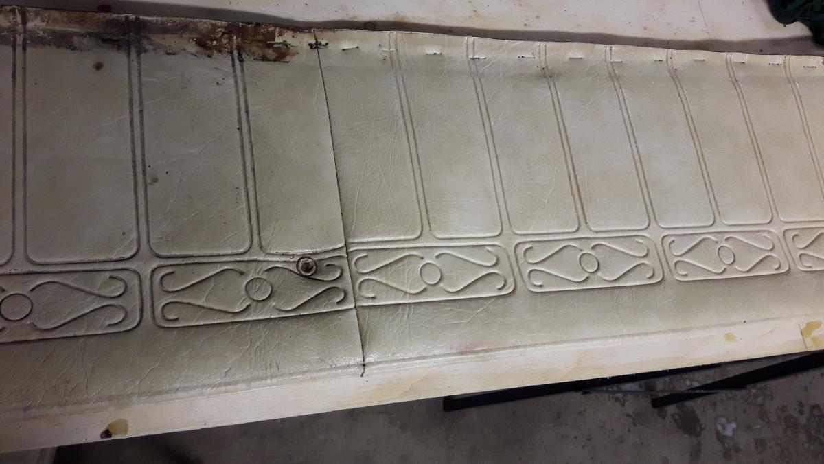

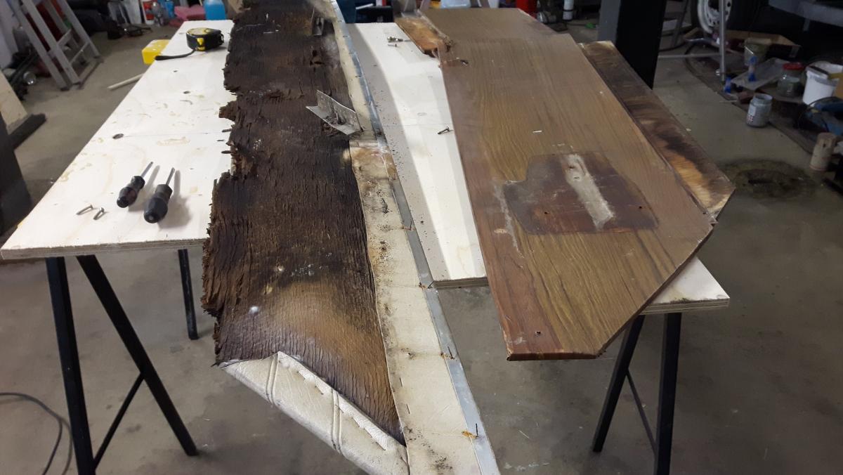

Medans färgen på durken torkar tog jag tag i en del av inredningen,inte mycket kvar av plyfan men galonet och alulisterna är räddningsbara.Har inte riktigt bestämt utseende men fuskträt ska bort
post-110064-0-99464100-1484590441_thumb.jpgpost-110064-0-67565900-1484590091_thumb.jpg

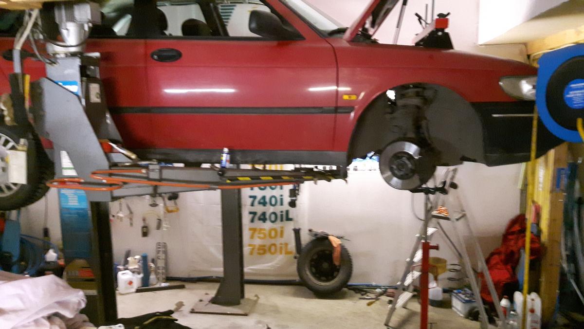

Har kommit lite skruvande på bilar ivägen för båten men nu är jag på g igen
Har bestämt färg på skrovklädsel och börjat limma lite och jag tror det blir bra.
En av bilarna fick också bli linslus,kopplingsbyte på saab inte kul

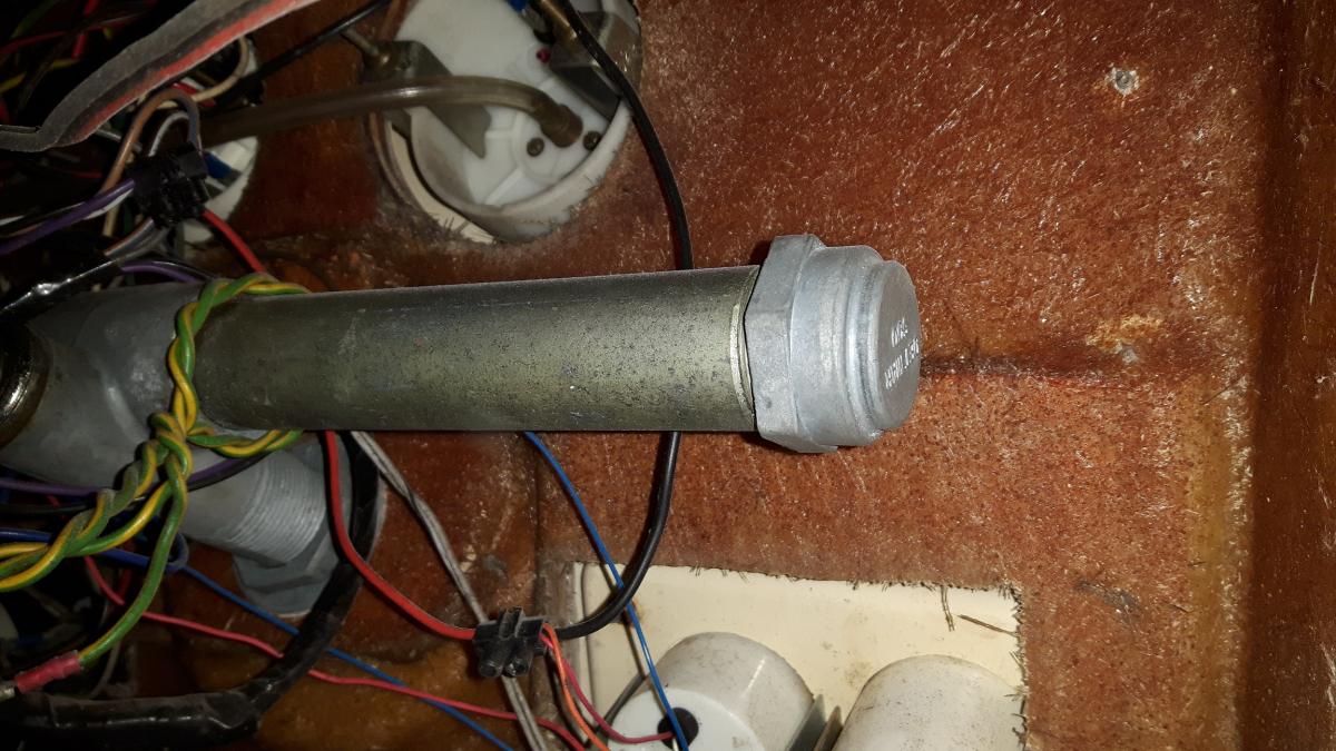

Har däremot problem att få bort styrväxel,hittar inga skruvar som håller plastkåpan under ratten o vågar inte bryta,tips,,, har ingen bild på framsidan men det kommer
