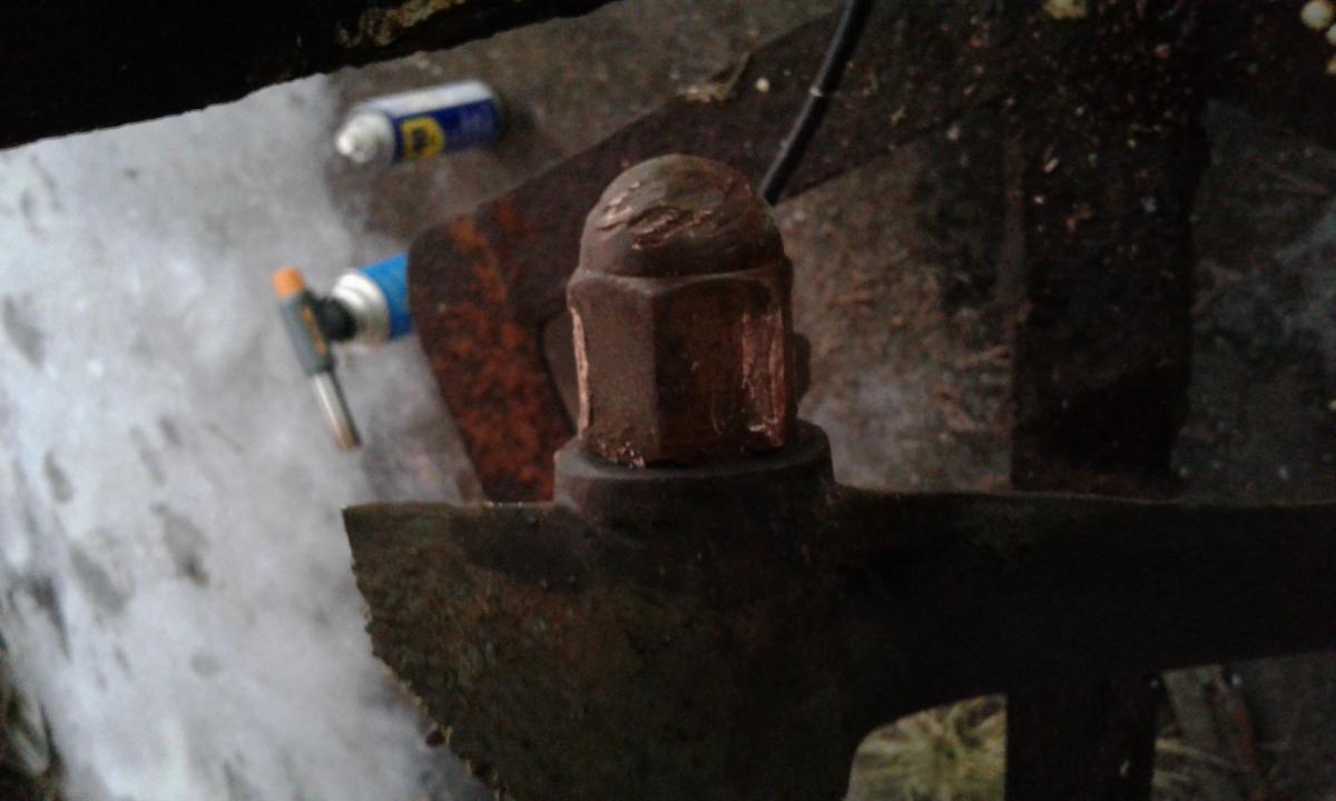

FinMick 87 Postad 22 Januari , 2017 Går långsamt med båtprojekten nu... Jag försöker mig på att lossa roder och propeller nujust och stöter på problem med muttern på prop-axeln. Någon som har tips på tillvägagångssätt? Dela detta inlägg Länk till inlägg Dela på andra webbplatser
Faderullan 692 Postad 22 Januari , 2017 Du har väl kollat så inte muttern på axeln är vänstergängad? Jag brukar lägga en bräda mellan båtbotten och översta propellerbladet så propellern hålls i läge när man tar i med långskaftet på hylsan. Muttern kan vara fastlimmad med gänglåsning så värme är bra. Kosanbrännari på e bara, men ield int opp boåti!! När du skall ha bort propellern kan det lyckas med en kloavdragare, då behövs en kompis som håller i för annars trillar allting bara bort medan man försöker spänna. Även här är värme helt nödvändigt. Och kanske ett par dagars förbehandling med rostlösningsolja. Gjorde en enkom avdragare för min båt när nerverna brann med kloavdragarhe***e. Prima bilder finns schenn: https://uupee.wordpress.com/2014/05/01/avdragsdags/ Den kan du få låna om du råkar ha 25mm axel och vägarna förbi Vasa... På findit.fi brukar det dyka upp kopplingar som passar bättre på Kubotan. Yanmarkopplingar (Kanzai) brukar bli lediga när gamla yanmarmotorernas topplock rostat igenom. Då borde du få en svänghjulskåpa som passar på köpet. Att få till en rak och centrerad svänghjulskåpa med hemsmide och handarbete kräver bra precision, något som jag fått erfara den hårda vägen... Dela detta inlägg Länk till inlägg Dela på andra webbplatser

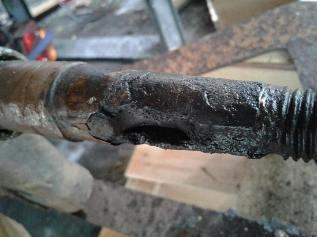

FinMick 87 Postad 6 April , 2017 Propellern kom äntligen lös. Muttern kom med värme och slag och långt skaft på en kraftig hylsa. Propellern kom med ett välplacerat skär längs med kilspåret. Kilen kom mycket motvilligt ut efter behandling med hammare. Nu till frågan om vad som ska göras åt resten? Det känns spontant inte som om det är så mycket kvar av axelns kon. Vad kan man göra? Vad kan man inte? Dela detta inlägg Länk till inlägg Dela på andra webbplatser
Pentax 724 Postad 6 April , 2017 Har den propellern och konan på axeln någon gång verkligen passat ihop? Axeln är förbrukad. Dela detta inlägg Länk till inlägg Dela på andra webbplatser
