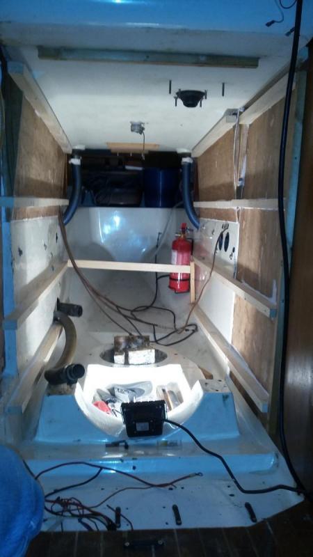

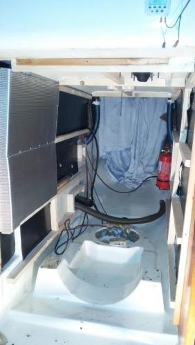

Mackey 4 209 Postad 16 April , 2017 Det har tagit betydligt längre tid än jag räknat med att göra alla förberedelser, egentligen sätta upp massor av reglar... Svårigheten är inte att sätta upp reglarna utan att tänka på hur det ska bli när man sätter på Acustimet-plåtarna. Vi har nog använt 4 hela arbetsdagar sammanlagt. Äntligen på g med isoleringen. Vi mallar med mjökkartongpapp på rulle, funkar utmärkt. Det är lite slitsamt att klippa till alla plåtar, tur att vi valde aluminium och inte rostfritt. I morgon ska vi pröva med häcksax, om det funkar blir det säkert lättare än med den plåtsax jag har. Det är betydligt lättare att bara klistra upp självhäftande isolering. Kall bitumenmatta är spröd, bra om man vill skära till eftersom det räcker att ritsa och bryta som glas, men svårt om man ska få fast mattan på lite ojämnt underlag. Värm gärna mattan före montering. Just nu känns det bra även om motorn ska lyftas i redan på onsdag. Mackey Dela detta inlägg Länk till inlägg Dela på andra webbplatser
Botved 94 Postad 16 April , 2017 Det ser ju jättefint ut!! Vi har ägnat dagen åt att isolera motorhuven. Jo det är säkert enklare men med galet många vinklar åt olika håll och ytor som sluttar så inget blir symmetriskt eller liksidigt så blir det knöligt även med kontaktlim och mjuk isolering. Spännande att "höra" hur du upplever motorljudet. Dela detta inlägg Länk till inlägg Dela på andra webbplatser
Mackey 4 209 Postad 17 April , 2017 En elektrisk plåtsax hade ju varit det bästa, men det är lätt att vara efterklok. Det kändes som det skulle vara lätt att klippa plåten för hand, men det var det inte riktigt. Ska kolla om Jula har. Jodå, det finns för 800:- kr. Så får det bli. Behövs den inte för att jag får upp snitsen så är det ju bara att lämna tillbaks den. Mackey Dela detta inlägg Länk till inlägg Dela på andra webbplatser
mikael_matsson 177 Postad 17 April , 2017 Du har ingen vinkelslip liggandes då? Dela detta inlägg Länk till inlägg Dela på andra webbplatser
Eld- 508 Postad 17 April , 2017 En elektrisk plåtsax hade ju varit det bästa, men det är lätt att vara efterklok. Det kändes som det skulle vara lätt att klippa plåten för hand, men det var det inte riktigt. Ska kolla om Jula har. Jodå, det finns för 800:- kr. Så får det bli. Behövs den inte för att jag får upp snitsen så är det ju bara att lämna tillbaks den. Mackey Hyr en nibbler. Dela detta inlägg Länk till inlägg Dela på andra webbplatser
Mackey 4 209 Postad 17 April , 2017 Tack för tips ockh råd, men häcksax funkade kanonbra! Nu är alla kablar och slangar på plats och nästan all plåt. Det får bli en halvdags semester i morgon så kommer drevet på plats innan motorn ska i på onsdag. Mackey Dela detta inlägg Länk till inlägg Dela på andra webbplatser
